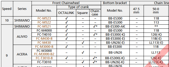

No i właśnie od tego zacząłem. Problem w tym, że nie wszystkie specyfikacje korb uwzględniają zalecane rozmiary suportów. Kolejne pytanie czy dana para korba+zalecany suport zawsze będą pasować do mojej przerzutki z przodu? Wracam tu do linii łańcucha- bo tu pojawiają się dwie wartości-50 lub 47,5.

Wersja z O to octalink i tam 113 dla LL 47,5 lub 118 dla LL 50 mm. 47,5 jest lepsza.
Dla octalinka 121 mm który masz możesz wziąć fc-t4010 ( wersja 44/32/22 ) o dł ramion tu akurat 175 mm
https://allegro.pl/oferta/shimano-korba-trekking-9rz-fc-t4010-44-32-22-175mm-6745608039
To jest alivio.
chyba, że chcesz lepszą, ale i droższą.
Edytowane przez SoloTM
To jest alivio.
@SoloTM Dzięki wielkie za konkretne info. Jeszcze tylko potwierdzę. Dążę o tego żeby korba + suport tworzyły linię łańcucha na poziomie 47,5. Z tego co widzę w najnowszych specyfikacjach podawane są pary dla linii 50mm. Czyli tak jak poniżej mogę wrzucić FC-T4010, FC-T3010-8. Krótsza o 5mm oś suportu przesunie mi zębatki do środka i powinno wszystko hulać.

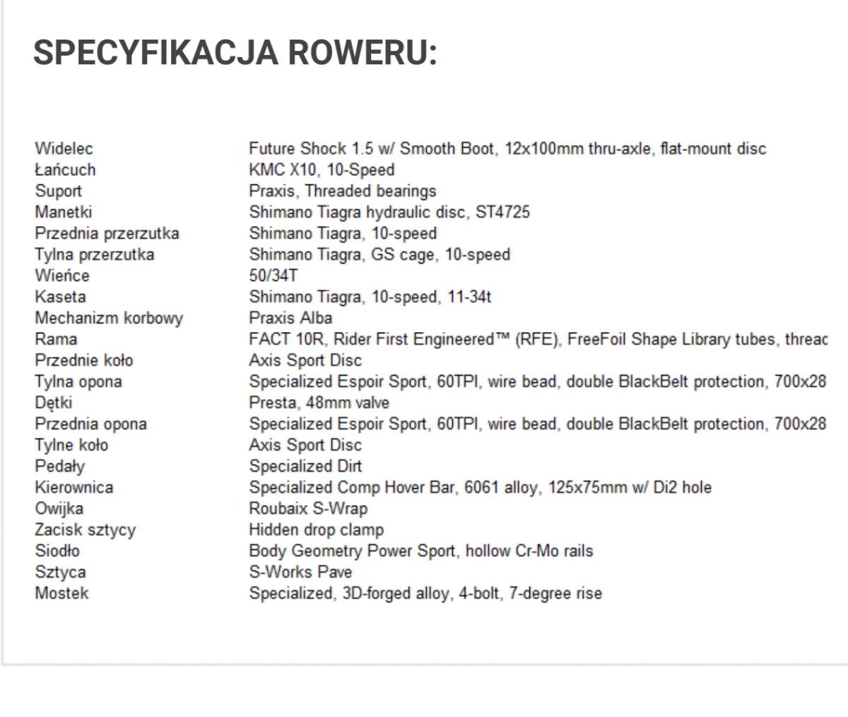

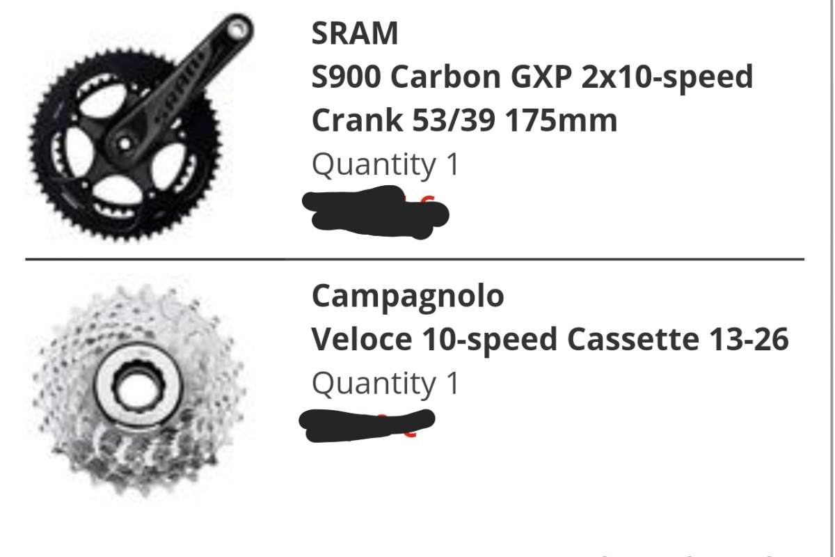

Witam,
Chcę zmienić przełożenia w szosie natomiast poza tym, że wiem jakie chce, to zupełnie nie znam się na częściach i kompatybilności.
Pytanie, czy jeżeli mam 10-speed 11-34T i blaty 34/50 to da radę zmienić na 10-speed 13-26T i 39/53. Chodzi mi o to jak to wygląda z perspektywy części. Czy wystarczy, że zamówię jakikolwiek mechanizm korbowy dla 10-speed czy jednak firma ma znaczenia itp.
Poniżej wysyłam wykres części mojego roweru oraz to co udało mi się znaleźć, tylko nie wiem czy da radę to bez problemu zamontować.
Pozdrawiam

3 godziny temu, bogus92 napisał:
Kasety Campagnolo nie założysz na swój bębenek. Konieczna byłaby zmiana bębenka lub zakup kasety Shimano/Sram.
Oprócz korby musiałbyś wymienić suport, bądź kupić korbę Shimano.
Czyli po prostu kupić wszystko od shimano i nie będzie problemu.
Dzięki za pomoc, pozdrawiam :thanks:
