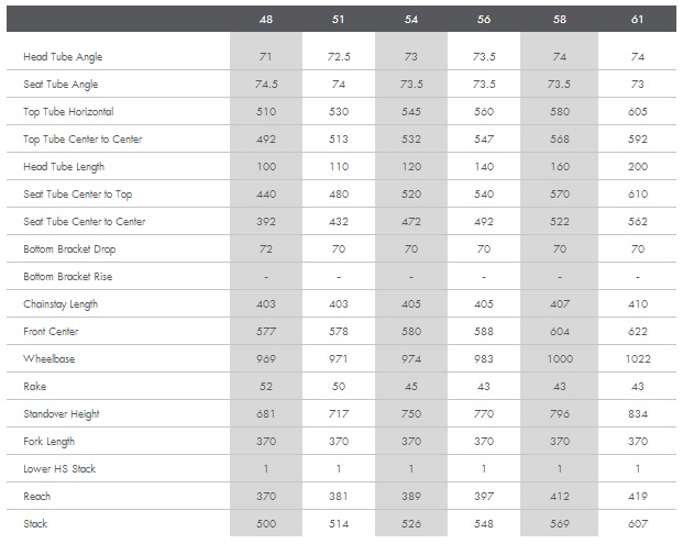

Arni220 Napisano 3 Listopada 2016 Napisano 3 Listopada 2016 Używka jak najbardziej może być warta rozpatrzenia problem jednak w tym, że nie widać co w środku. Z drugiej strony wymiana łożysk w kole (jeśli maszynowe), suporcie, łańcucha czy klocków hamulcowych, to nie są ogromne koszta. Gorzej jeśli powierzchnia hamująca obręczy już znikła lub mamy inną, niewidoczna gołym okiem wadę. Najlepiej taki rower jednak obejrzeć przed zakupem. Rozmiar 61/62 na nogę 90cm to nie przypadkiem przesada? Moim zdaniem 58/60 i z górną rurą w horyzoncie ok. 57/59cm to rozmiar dla ciebie. Ewentualna korekcja mostkiem 11/12cm. Tak porównuję do siebie (186/86) i ja mam rozmiar 58 +57cm i uważam, że każdy z tych wymiarów mógłby być z powodzeniem o 1cm mniejszy i nic by się nie działo gdybym dał mostek 12cm. Geo tego Felta: https://www.merlincycles.com/resources/images/felt-f5-geo-table.jpg Kawał byka ten rozmiar 61 choć pewnie i tak lepszy (mniejszy) niż tego Treka. Z drugiej strony, zobacz ile zyskasz jeśli wybrał byś tego Felta zamiast wspomnianego wyżej Vento 5.0. Jeden to 4000zł i niepewny stan, drugi to nówka osiągalna w sklepach za ok. 4700zł. Dla 700zł ryzykować, podjechanie tarcze, łańcuch, zębatki, łożyska, klocki, obręcze? Fajny ten Felt, nowa wersja 105, ale czy faktycznie niezbędna? No i ten rozmiar. Zapytaj ile on miał wzrostu, bo siodło niemiłosiernie za nisko opuścił.

Arni220 Napisano 3 Listopada 2016 Napisano 3 Listopada 2016 podsiodłówka (58) + pozioma w horyzoncie (57). Reszta, po co? Offsety, mostki to wymiary do regulacji, można zmieniać dowoli. Chłopak jest prawie taki jak ja, ma 4cm więcej wzrostu i tyle dłuższe nogi. Mój na mnie jest dobry lub o 1cm za duży. On +/- potrzebował by taki sam rozmiar lub o 1cm większy. 61/62 to ogromne rowery, Felt ma w horyzoncie aż 605mm podsiodłówka 610. Moim zdaniem to jest rozmiar na osobę ok. 195cm. Znacznie lepiej by moim zdaniem wyglądał rozmiar 59 takiego Vento, który właśnie o ok. 1cm jest większy od mojego w tych wymiarach i z ewentualnym mostkiem 12cm powinien świetnie pasować rozmiarem. Oczywiście nie namawiam, ale żeby nie było, że w Felcie ustawi tak siodło jak jest na tych zdjęciach.
MD11 Napisano 3 Listopada 2016 Napisano 3 Listopada 2016 Pewnie dużo się nie pomyliłeś z tą nogą 90cm, ale tak gwoli ścisłości to autor tematu pisał tylko, że waży 90kg, a długości nogi nie podał.

Arni220 Napisano 3 Listopada 2016 Napisano 3 Listopada 2016 A to coś źle luknąłem, ale wiele by to nie zmieniło i tak jeśli chodzi o rozmiar.
