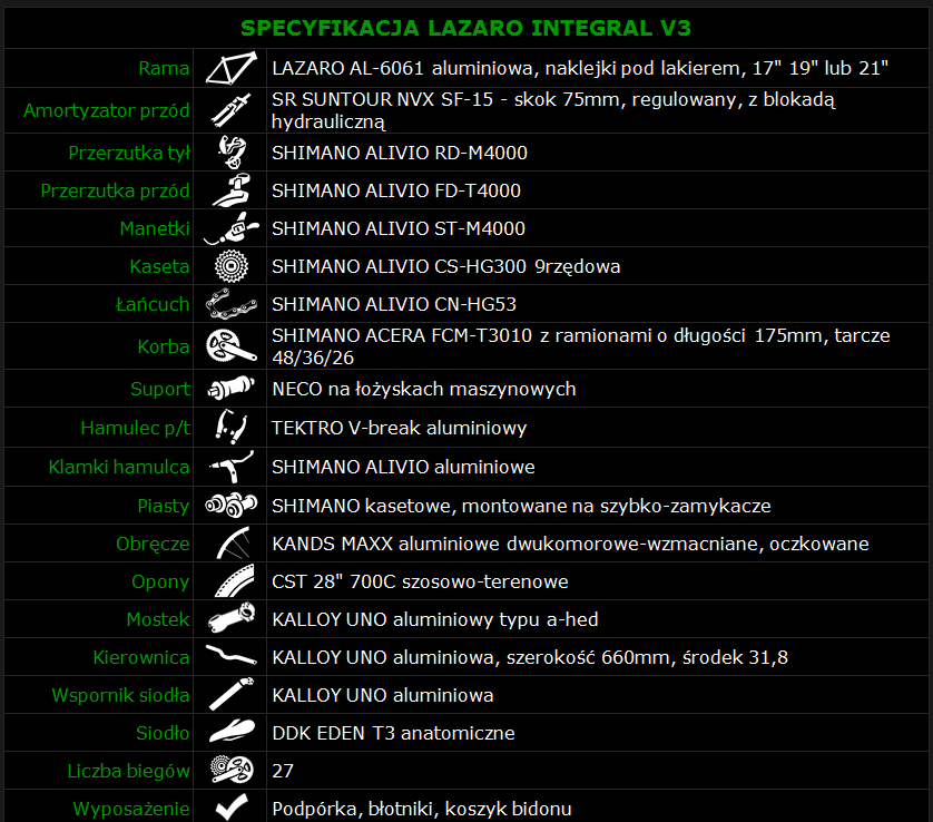

RedDragonPL15 Napisano 23 Sierpnia 2016 Napisano 23 Sierpnia 2016 Witam! Posiadam rower Lazaro Integral v3 2016 i w najbliższym czasie zamierzam wyczyścić łańcuch i napęd, ponieważ jest na tyle brudny, że podczas jazdy jest bardzo głośno . Chciałbym, aby spinka posłużyła jak najdłużej, a nie przekraczała 20-30 zł. Czy do ściągania takiej spinki potrzebuję jakiegoś specjalnego narzędzia, czy zdejmę ją zwykłymi kombinerkami? Dziękuję za pomoc! PS. Specyfikacja roweru (również łańcucha) w załączniku.
