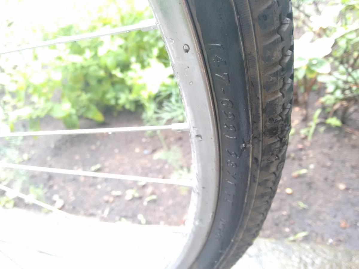

Karol_Kw Napisano 17 Czerwca 2016 Autor Napisano 17 Czerwca 2016 Akurat muszę je wymienić, zarówno dętki jak i opony. Właśnie te "antyprzebiciowe" były by najlepszym wyborem w tym rowerze, tylko czy będą pasowały bo jest opis tych co mam teraz : 28x1.75. Jakich wymiarów powinienem szukać w allegro: "eTRTO (szerokość- średnica wewnętrzna) / Calowe (średnica zewnętrzna - szerokość)" do tego standardowego koła? Tutaj zdjęcie symbolu opony:
grande1970 Napisano 17 Czerwca 2016 Napisano 17 Czerwca 2016 właśnie takich jak napisałem wymiary 28 od 1.25 do 2.125, masz na linkach przykładowe opony które będa pasować
