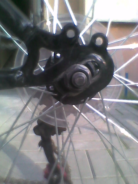

juventusprzemek Napisano 25 Sierpnia 2014 Autor Napisano 25 Sierpnia 2014 Wróciłem z delegacji a nie miałem jak zrobić fotek i tak teraz miałem czas: Koło stabilnie kręci się na śrubie, widelce raczej na swoim miejscu, nie jeździłem na obcierającym kole bo nie było takiego przypadku. Rozkręciłem koło , śruba prosta i nakrętka jedna też. Chciałem odkręcić kasetę i wymienić może nowe wianki ale nie mam bacika, żeby ją odkręcić czy jest inny sposób (mam stary łańcuch - koło 50cm)? Na zdjęciach widać mocowanie i opisany przeze mnie problem ocierania koła. http://www.galerieallegro.pl/zdjecia/Galeria/3945671/1 http://www.galerieallegro.pl/zdjecia/Galeria/3945671/2 http://www.galerieallegro.pl/zdjecia/galeria/3945671/3
grzechotnick Napisano 25 Sierpnia 2014 Napisano 25 Sierpnia 2014 Jeśli dobrze widze na telefonie te zdjęcia to koło jest krzywo zamontowane w widełkach a nie rozcentrowane..
Gość Napisano 25 Sierpnia 2014 Napisano 25 Sierpnia 2014 Krzywo wsadzone, nie ma raczej opcji żeby było tak scentrowane lub taka krzywa oś. Według mnie pewnie dokręczasz najpierw jedną a potem drugą śrubę- tak Ci się nie uda, musisz po dokręcać po trochu obydwie śruby a już najlepiej robić to dwoma kluczami
Garlock Napisano 26 Sierpnia 2014 Napisano 26 Sierpnia 2014 Wygląda na to, ze przy montażu dopychasz oś piasy do końca haków. Ale masz od strony napędu na hak ramy nałożony hak przerzutki. I domyślam się, że on jest "płytszy" tzn zaslania część haka ramy. (jak zdejmiesz koło to pewnie zobaczysz od środka, że hak przerzutki nie pozwala się osi cofnąć do końca haka ramy). I jak z drugiej strony dopychasz oś do końca haka to masz koło krzywo przykręcone. Zluzuj nakrętki mocujące kolo, ustaw oponę dokladnie w osi roweru (środek opony powinien trafiać w ten otwór na stopkę) i wtedy dokręć nakrętki. Ta od strony przeciwnej do napędu ustawi sie pewnie gdzies w połowie haka. gdybyś miał kłopot w jednoczesnym trzymaniu koła w osi i kreceniu nakrętkami (rownoczesnie) to możesz przyblokować kolo w pozycji wycentrowanej wkladając np 2 drewniane czy plastikowe kliny między obręcz/oponę a ramę po obu stronach
juventusprzemek Napisano 26 Sierpnia 2014 Autor Napisano 26 Sierpnia 2014 Byłem i przenalizowałem wszystko wg waszych jakże cennych instrukcji, gdyż przed demontażem koła nie zwróciłem uwagi jak było zamontowane. Dokręciłem jak na zdjęciu (przepraszam za jakość ale miałem najgorszy telefon ze sobą - służbową nokię 2330 - reszta na ładowarce) i jak napisał Garlock po równym ustawieniu koła względem otworu na stopkę koło ustawiło się w połowie haka (tego po drugiej stronie od kasety) i mam pytanie: Czy mimo solidnego dokręcenia mogę mieć obawy, ze się odkręci np. gdy będę jechał z dużą prędkością ?
