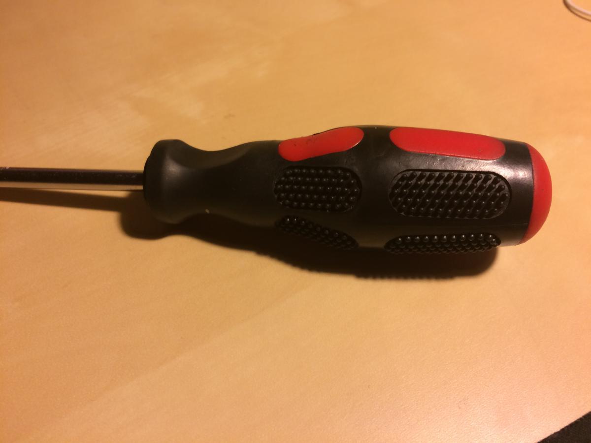

Załączyłem zdjęcie chwytu tych wygodnych śrubokrętów. Nie pamietam, w którym markecie kupowane, ale są mega wygodne. Oczywiście nie każdemu musza pasować. Jak dla mnie najwygodniejsze, szkoda tylko, że są z plasteliny.
