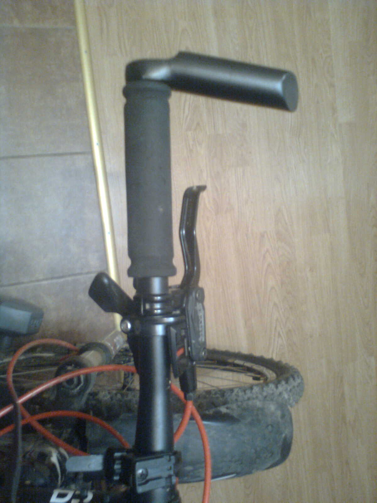

vwothyn Napisano 7 Marca 2013 Napisano 7 Marca 2013 Accent Grayfish - w zestawie z flatbarem, jak widać na zdjęciu są skierowane do wewnątrz.
grzechu83 Napisano 8 Marca 2013 Napisano 8 Marca 2013 Zwróć też uwagę, że są 2 rodzaje gięcia rogów - jedne mają proste "wyjście" z kierownicy i dalej są podgięte do środka (jak na foto powyżej), a inne mają otwór na kierownicę pod kątem, więc są proste, ale zakładane pod kątem. Accent Airplane są takie na przykład. Zwykłe proste oczywiście też.
