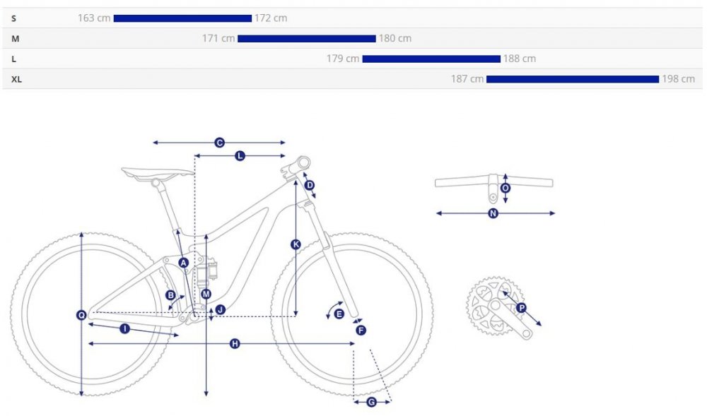

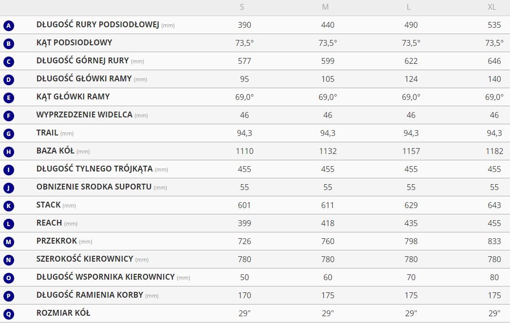

Hejka,
Zastanawiam się między Talonem G2 29 w rozmiarze S lub M, mój wzrost to plus/minus do 173cm i do 79 cm w nodze.
Rozmiarówkę załączam
Siedziałem na obu ramach, sprzedawca nie umiał za bardzo mi doradzić - ogółem jak mam zamiar spokojnie jeździć to brać M'ke, a w innym wypadku S'ke. Rower ma być ogólnego przeznaczenia, także trudno stwierdzić jak będzie użytkowany ;) . Na S'ce mam w miarę sporo wolnego miejsca przy kroczu jak stoję nad ramą, przy M'ce za dużo tego nie ma.
Mam obawy co do pozycji czy na S'ce będzie ok, nie jestem fachowcem prośba o rade.
