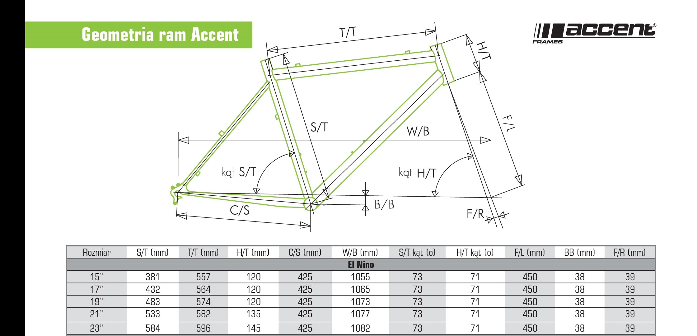

Aktualnie jeżdżę na składaku na ramie Accent El Nino - koła 26 cali, rozmiar ramy 19 cali, kierownica 580 mm i mostek 105 mm.

No to już wiesz, że na pewno L nie będzie za mały, a wręcz przeciwnie - tzn. początkowo możesz mieć wrażenie, że jest duży, bo całość jest jednak nieco wyżej zawieszona na większych kołach, rama ma pewnie większy sloping i przód będzie wyżej, a długość jest większa ( zarówno horyzontalna, jak i baza kół ), do tego szersza kierownica spotęguje efekt pochylenia.
Czyli wyjdzie na to, że L to max, a Ty się bałeś, że będzie za mały :icon_wink:
