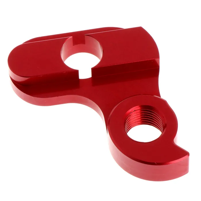

Jako mniej manualnie uzdolniony (czy bez dostępu do obrabiarki CNC)  rozważałem użycie czegoś takiego:
http://pl.aliexpress.com/item/Sk-adany-Rower-Przerzutka-Tylna-Wyd-u-y-Wieszak-Hak-Ogon-Bieg-w-Rower-Na-Zewn/32841812428.html
Wystarczy obciąć fragment z otworem na przerzutkę i dopiłować sworzeń wchodzący w ramę alby był tej samej grubości co ten z oryginalnego haka. Albo nawet przy odrobinie szczęścia dało by się takim zastąpić oryginalny hak  - wówczas kupujemy takie dwa i mamy spasowane mocowanie bez podpiłowywania. Trąca trochę druciarstwem ale może być alternatywą dla ludzików uzbrojonych w co najwyżej jeden pilnik i piłkę do metalu. Koszt, w zależności od od opcji  3 - 6 USD i trochę czasu.
Uprzedzam  -  to tylko taki "eksperyment myślowy", nie sprawdzałem organolepycznie czy to zadziała.
Pozdrawiam

Zadziała ...w domyśle oś ma 10 mm więc powinno to wejść w haki Kode bez problemu.

Mam ten hak z aliexpress, który wrzucił nzg. Bardzo poprawnie jest to wykonane i trzyma deklarowany rozmiar. No i te 3 dolce, to nie majątek.
Mam w planie zastosować go w celu uprzerzutkowania poziomych haków w Gienku. Zobaczymy jak się sprawdzi, kiedy dotrze do mnie rama.
