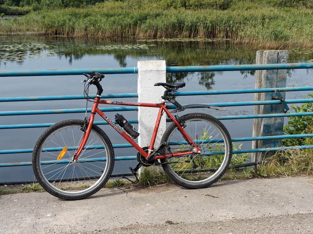

Pozycji taboretowej, jak na holendrze absolutnie nie chcę, źle mi się na takich rowerach jeździ. Chcę taką pomiędzy, typu crossowego. Co do uterenowienia - jak pisałem, to co mam wystarcza, ale nie chcę mniej. Co do ambicji sportowych, jak pisałem, jeżdżę rekreacyjnie i użytkowo, pisząc o starszej generacji osprzętu miałem na myśli bardziej to, czy dla starszych standardów nie będzie coraz trudniej znaleźć przyzwoitej jakości części na wymianę? Bo w moim 26" mam ten problem, to co jest łatwo do kupienia to już tylko albo niższa półka, albo egzotyka (przerabiałem to, jak na cito musiałem sobie nowe koło na tył zamówić, dostępne takie z obręczami na V-brake to już tylko jakaś chińszczyzna). A o sztywnych osiach myśałem głownie dlatego, że łatwiej (podobno) przy zakładaniu koła równo ustawić, co ważne przy tarczówkach. Napęd 1x - myślę, że dla mnie to będzie zaleta. Teraz i tak 90% czasu używam środkowej tarczy, małą na niektórych podjazdach, duży blat tylko z górki. Za to czyszczenie korby 3x i przedniej przerzutki z błota jest na tyle upierdliwe, że prostota 1x do mnie przemawia. Patrzyłem w kalkulatory biorąc pod uwagę najczęściej używane przeze mnie teraz przełożenia, i będzie OK, nawet na 1x10 bym dał radę. Koszt części - przy wymianie raz na sezon (najwyżej może łańcuch 2-3x, co 1000 km) to dla mnie finansowo nie problem. Jak pisałem, serwisuję samodzielnie nie dla oszczędności, bardziej kwestia czasu i upierdliwości umawiania się z serwisem i rozstawania na kilka dni z rowerem. Poza tym lubię rozumieć, jak działa maszyna, z której korzystam. Tu też kolejna przewaga Muirwoodsa - zewnętrzne prowadzenie linek i pancerzy, więc łatwiejsza ich wymiana. Hydraulika - tak, to niewiadoma, teraz mam V-brake, w których ogarniam wszystko (hamulce zresztą wymieniałem ze starych jakichś słabych Tektro na nowe Deore). Jak często trzeba to odpowietrzać (a jak często wymieniać płyn), i czy jest to znacząco trudniejsze i bardziej upierdliwe niż regulacja V? Pooglądam filmy. Radony - wygląda fajnie, ale jakbym już miał kupować coś z uginaczem, to taki z dystrybucją w Polsce, żeby można było się przymierzyć (jakiś Roam 0/1, Riverside 920?). I napęd 3x10, po co mi to? Cube Nulane Pro - wygląda na coś bardziej w stronę sportu (fitness), niż maszyny "do wszystkiego". W czym lepszy od DSX2? Dla kalibracji dyskusji - wrzucam zdjęcie tego, na czym jeżdżę teraz. Generalnie, dyskusja o nowym dyskusją, ale trudno mi będzie się z nim rozstać, bo mam go jakieś 25 lat, kupiłem nówkę w sklepie 🙂 Tylko już coraz częściej coś niedomaga, ta pęknięta obręcz to taki dzwonek alarmowy. -
O mnie: facet 50+, 176cm/85kg, przeciętna kondycja. Rocznie robię około 3500 km, codzienne dojazdy do pracy (cały rok) plus jednodniowe wypady, tak ok. 50 km na raz spokojnie (maks dotychczas 70 km). Czyli miasto plus leśne i polne drogi. Żadnych gór i technicznych tras, ale leśne drogi typu pożarowego to jak najbardziej. Na czym jeżdżę teraz: stary MTB 26" (druga połowa lat 90.), rama CrMo, takiż sztywny widelec, napęd 3x8 (oryginalnie był STX-RC, z którego przerzutki i manetki dalej zostały i działają bdb), opony semi-slick (Hurricane). I to jest ten poziom terenowości, który mi wystarcza. Tylko mostkiem podniosłem sobie pozycję do bardziej wyprostowanej, bo już w tym wieku wygoda bardziej się liczy, a na dojazdach w mieście trzeba patrzeć przed siebie. Zasadniczo na moim rzęchu jeździ mi się dobrze, więc plan A to jeździć na nim do końca (jego albo mojego). Dużą zaletą jest bezstresowe przypinanie pod sklepem, itp., bo ileż to warte. Kolejna zaleta to prosta konstrukcja, praktycznie cały serwis ogarniam sam na balkonie. Ale już coraz częściej wiek sprzętu daje o sobie znać (właśnie po zimie zauważyłem pęknięcie tylnej obręczy, więc koło idzie do wymiany), i luźno, bez pośpiechu zastanawiam się nad ewentualnym następcą. Jestem z tych, co wolą kupować rzadko, ale dobrze, więc widełki cenowe elastyczne. Zastanawiam się nad: 1. Marin Muirwoods (u mnie raczej M). Podobna konstrukcja do tego, co mam, tylko nowsze komponenty i duże koła. Z opinii wynika, że pancerny, łatwy w serwisowaniu, wdzięczna baza do modyfikacji. Nie wiem, na ile budżetowość komponentów (QR, kwadrat, osprzęt nieznanych mi marek) ma znaczenie. Nie wiem też, jaką się ma na nim pozycję - czy bardziej wyprostowaną, crossową, czy wyciągniętą (na zdjęciach górna rura wygląda na długą). I na ile można do sensownie korygować zmianą mostka lub kierownicy. Widziałem te rowery mocno przerabiane, więc chyba się da. 2. Marin DSX 2 (też M?). Tu już rozwiązania z wyższej półki, sztywne osie, lepsze komponenty, lżejsza rama itp. Główna wątpliwość - czy nie jest dla mnie zbyt "sportowy", w stronę gravela. 3. Trek Dual Sport 3 gen. 5. Mniejsze koła, poza tym nic o nim nie wiem. "Z daleka" bardziej przemawiają do mnie Mariny, ale może to Trek będzie w moim przypadku lepszy. Z Marinów jest jeszcze Kentfield, nie wiem, jak by sobie na leśnych drogach radził, i szkoda, że nie mają wyższego, lepiej wyposażonego modelu niż 2. A może jednak jakiś typowy cross z uginaczem? Jak dotąd jeżdżę bez, i nie odczuwam braku, ale może warto? Tylko wtedy byłbym już raczej skazany na zewnętrzny serwis (koszt nie jest problemem, bardziej upierdliwość zostawiania roweru i odbierania w godzinach, które pasują serwisowi, a nie mnie). Ciekaw jestem opinii osób bardziej doświadczonych i znających współczesne rowery, jak pisałem, pośpiechu nie ma, mogę jeździć na starociu.
