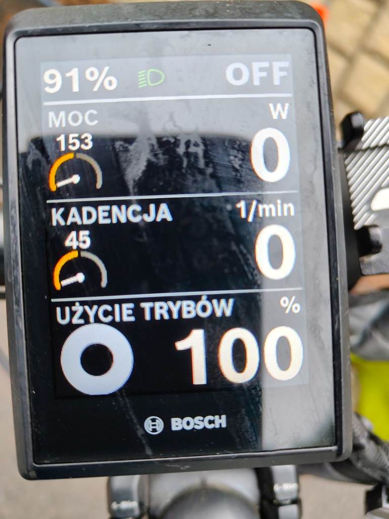

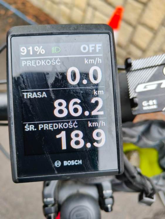

Dziś inną trasą i inne tryby poszło 44% baterii - mojej żonie 75%. Po asfalcie i dobrych szutrach spokojnie można liczyć ponad 100 km przy całkiem sporych przewyższeniach - w sumie prawie 1400 ma w górę i w dół. -
