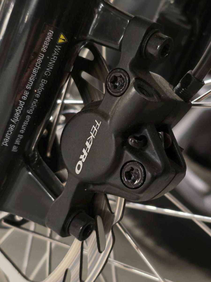

  1. Gdzieś na zacisku powinien być napisany model?
  2. Przeszlifowanie klocków i odtłuszczenie tarczy pomogło ale tylko na 3 pierwsze hamowania. Na pewno nie da się kupić lepszych klocków do tego zacisku? To bardzo głośny dźwięk w samej końcówce hamowania. Żaden klocek nie ociera o tarczę, ustawione są prawidłowo, w sensie zacisk jest ustawiony prawidłowo. Tarcza odtłuszczona i dalej to samo. Zapomniałem dodać że siła hamowania też jest słaba na tym kole.

  4. W zeszłym sezonie moje hamulce działały bez zastrzeżeń, od samego początku tego sezonu przedni hamulec zaczął naprawdę głośno skrzypieć w samej końcówce hamowania. Czy może to być spowodowane klockami słabej jakości? Jeśli tak to czy można dobrać jakieś lepsze klocki do tego zacisku? Mój rower to Kellys Phanatic 20 i ma dopiero 1 200km przebiegu, w załączniku zamieściłem fotkę owego zacisku. Do tej pory jeździłem głównie motocyklami i samochodami, świat rowerów to dla mnie nowość, no bo rowerów które miałem za dzieciaka nie liczę.
