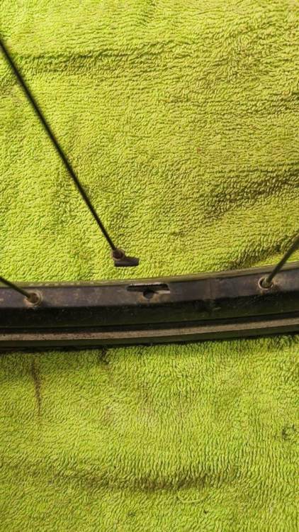

Ja też ostatnio mam coś pecha z TPU. Jak jeździły, to było super. Tak gdzieś od marca do jesieni. A teraz dętka za dętką leci do kosza. Nie wiem, czy to przez temperaturę (jazda w temp około 0C), ale po jakimś tygodniu, dwóch objawy o jakich piszesz. Niby trzyma, ale po paru dniach flak. Wyjeżdżam jeszcze zapasy, zostawię z dwie sztuki na awaryjne przewożenie dętki, i wracam do butyli lub mleka (zależy od zestawu kół).
Ja na ali kupiłem taki dynks do ściągania endcapów. Coś w rodzaju foremki, którą wkręca się w imadło. Robi toto robotę, a kosztowało jak to na ali. https://tiny.pl/w2-3zftx
Możesz mieć problem z taśmami na obręczach (u mnie tak było). Czy te nieszczelności na TPU powstają od wewnątrz obwodu dętki? W moim przypadku problem rozwiązała mi dopiero taśma tubeless - koła docelowo i tak będą zamleczone, więc założyłem już taśmę, i problemy z dziurami w TPU się skończyły. I żeby nie było: taśmy czyste, nie poszarpane, wewnątrz obręcz umyta i odpylona zgodnie ze sztuką.
