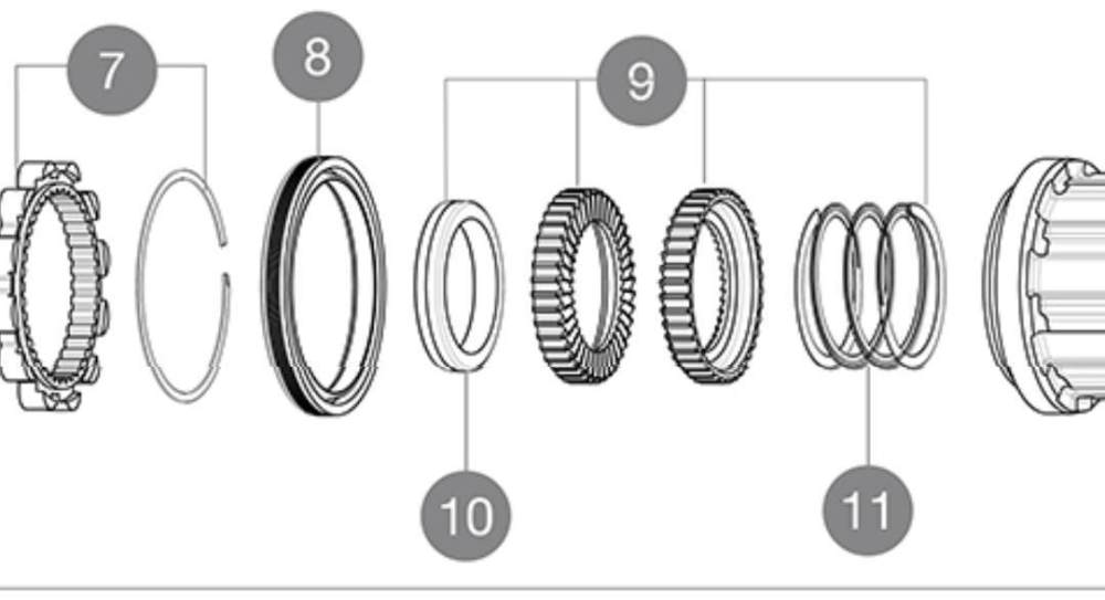

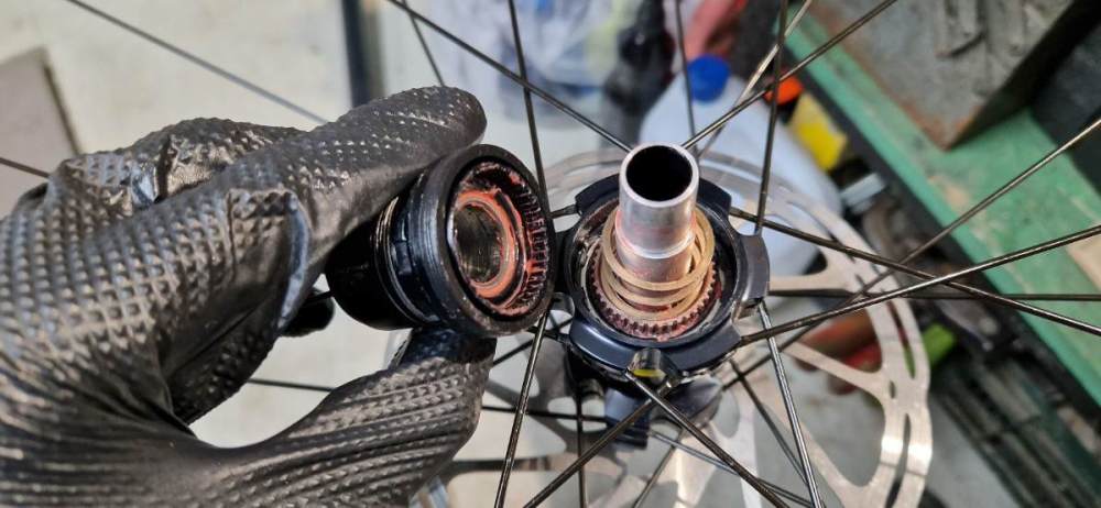

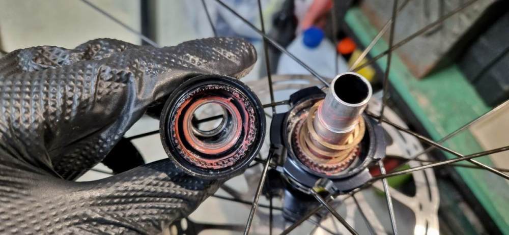

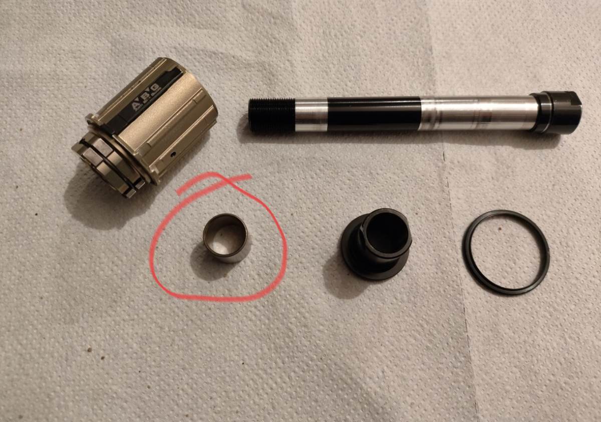

[piasta] blokujący się Ratchet po zmianie kół
PawelW84 odpowiedział rybak16 → na temat → Naprawa i konserwacja roweru - zrób to sam
Mi w DT 240 czasem przesunie się ta czerwona podkładka od strony bębenka na której siedzi sprężyna pierścienia i nawet taki niuans potrafi po przykręceniu koła zakleszczyc Ratchet :). -

Oring w miejscu uszczelki wargowej na dłuższą metę raczej się nie sprawdzi
