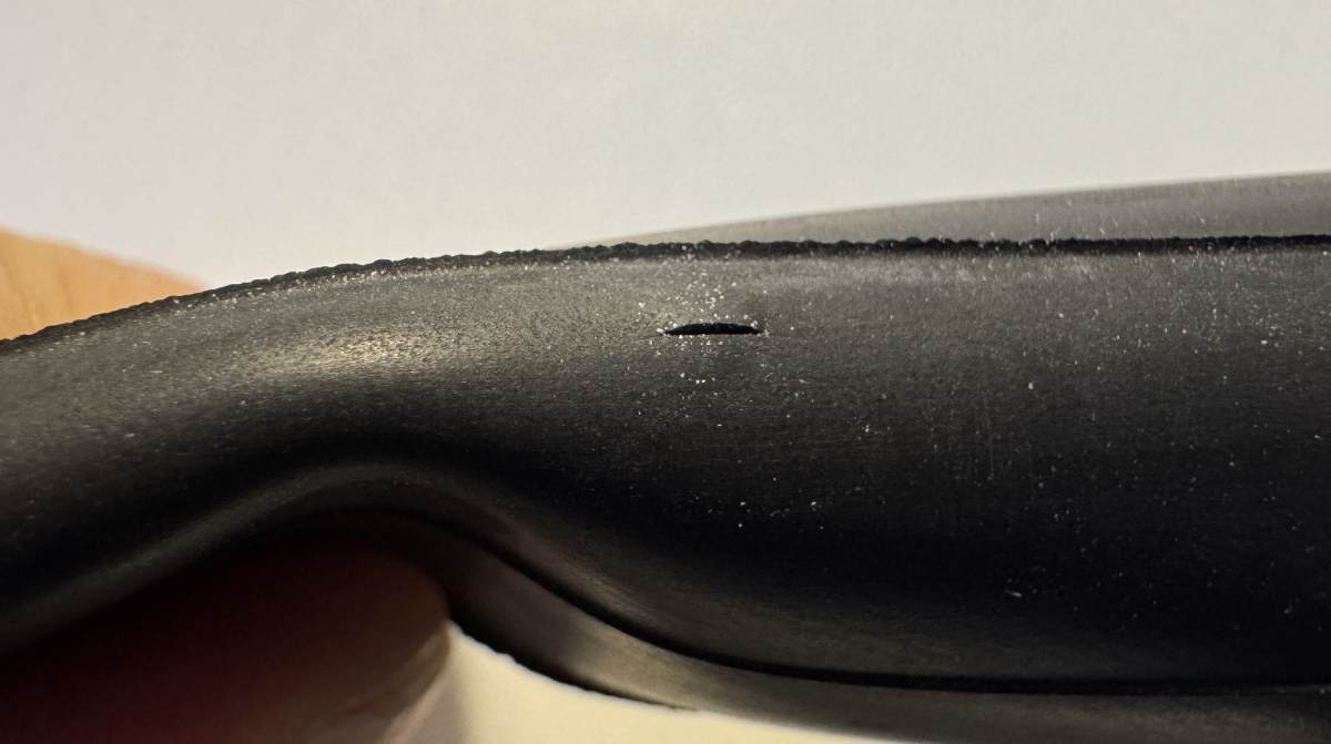

  1. Nie bardzo wiem o jakich oponach mówicie ale wracając do dziurki w dętce, czy mogłem zrobić takie przecięcie. Mogłem. Ale: 1. Rower wyciągnięty z pudełka, opony/dętki założone fabrycznie. Pompowanie dopiero po 3 razie udało się nabić - wczesniej schodziło. Potem po 2 dniach znowu zlazło - pompowanie, potem znowu i tak łącznie 5 razy 2. Podczas ściągania opony łyżek używam: najpierw przy wentylu, potem ok. 10 cm na prawo/lewo, potem już paluchami wyszarpuje opone. Pęknięcie jest ok. 1/4 długości obwodu od wentyla, czyli nie tam gdzie grzebałem łyżkami 3. Pęknięcie jest dokładnie od tej samej strony co wentyl, stąd - tak przypuszczam - mogło się uszczelnić przez taśmę gumową która jest w środku rawki. 4. Po wyciągnięniu opony celem ustalenia uszkodzenia napompowałem. Powietrze natychmiast sp... tą dziurką więc ją zatkałem paluchem gdzieś na minutę. Jak powietrze stało w dętnce tak po minucie stało dalej. Innych uszkodzeń zatem chyba brak. Wnioskuję z całego toru rozumowania j.w. że uszkodzenie było fabryczne. Albo już jestem stary i nic nie kumam

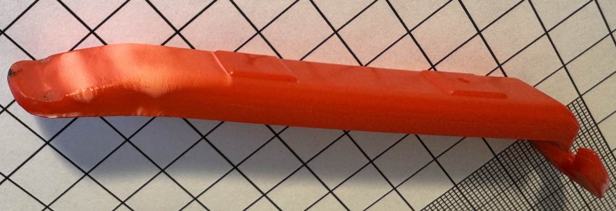

  3. No i jestem po wymianie - łatwo nie było ale mieliście oczywiście rację: dętka była dziurawa. Wygląda jak by była nacięta - fota poniżej. Czy warto to reklamować czy szkoda zachodu i po prostu kupić grzecznie nową dętkę? Przy okazji prawie połamałem przyrząd do ściągania opon - czy moglibyście polecić coś sensownego co się nie złamie przy kolejnej akcji (co pewnie nastąpi jak będę 30 km od domu znając życie i ten przyrząd będzie wagi dylematu: wracam na kołach czy piechotę...)?

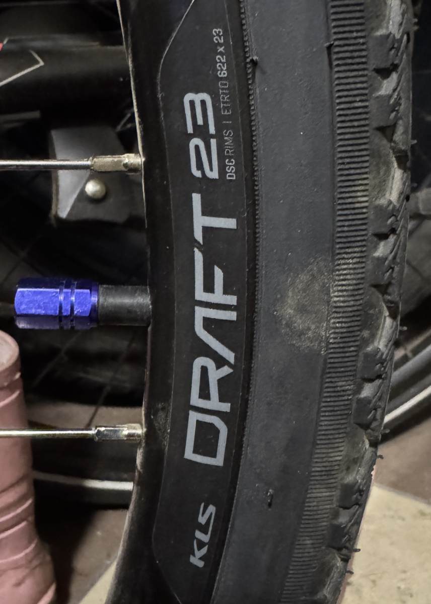

  6. Hejka! Kupiłem dziecku rower Kellys Cliff 90 z dostawą do domu do montażu. Podczas pompowania koła przedniego nie było problemów. Podczas pompowania koła tylniego musiałem podjąć 3 próby zanim się udało, gdyż powietrze uciekało, pierwotnie sądziłem że przez jakieś przebicie/przecięcie, potem się okazało że dmucha z wentyla, a potem ostatecznie że z "naokoło" wentyla i jak się go pociągnie do się uszczelnia. Po kilku dniach (i przejechanych może z 5 km) będąc w garazu nagle ni z gruchy ni z pietruchy usyłaszałem syk i po chwili ustaliłem że z roweru z tylnego koła zeszło powietrze. Nagle i bez ostrzeżenia. Wentyl luźno latał, pociągnąłem, napompowałem i trzymało. 2 dni. Dzisiaj znowu nie ma powietrza... Próbowałem poczytać co to za opona (czy bezdętkowa) ale na dobrą sprawę nie potrafię jednoznacznie określić. Czy po takim opisie da się coś ustalić i postawić diagnozę? Napisy na kole (rawce): KLS DRAFT 23 DSC RIMS I ETRTO 622x23 Napisy na oponie: (logo w kółeczku) INNOVA (44-622) 700x42C IA 2023.6 INFLATE TO 50-75O P.S.I (345-515 kpa) (3.4-5.1 BAR) Czyli z opony czytam jej rozmiar, datę produkcji i ciśnienie. Zero informacji czy dętkowa czy nie. Naczytałem się o uszczelniaczach, mleczkach itp. Czy to znaczy że do nowego roweru potrzebuję coś dolać (jak olej do silnika :))? W instrukcji brak info na ten temat...
