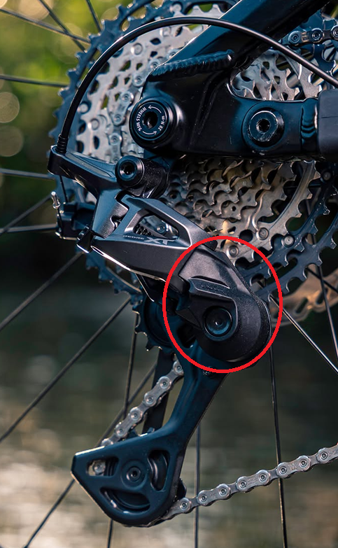

Po krótkim namyśle doszedłem do wniosku, że gdyby dolny element pantografu zaznaczony na poniższym zdjęciu był z aluminium (w odróżnieniu od termoplastu w M8100) to wzrost masy uznałbym za uzasadniony.
