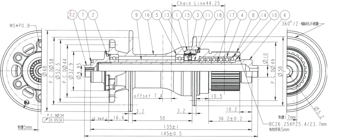

  1. ok. kupiłem przerzutkę RD-m8100 GS z allegro (270). mam jeszcze dwa problemy (jeden raczej rozwiązany). tylne mocowanie piasty ma szerokość 135mm QR9/135; mam piastę NOVATEC d792sb dla 10/135 + bębenek B427 microspline, ale z rysunku przesłanego przez NOVATEC chyba będzie pasować natomiast jak mniej więcej sprawdzić, czy wejdzie przednia zębatka 36T. obecnie mam Alivio M430 Octalink 44/32/22T i dla środkowej tarczy miejsca jest sporo. od którego miejsca wyliczana jest oś łańcucha (od krawędzi mufy?)? wtedy spróbuję z miarką jakoś wymierzyć odległości
