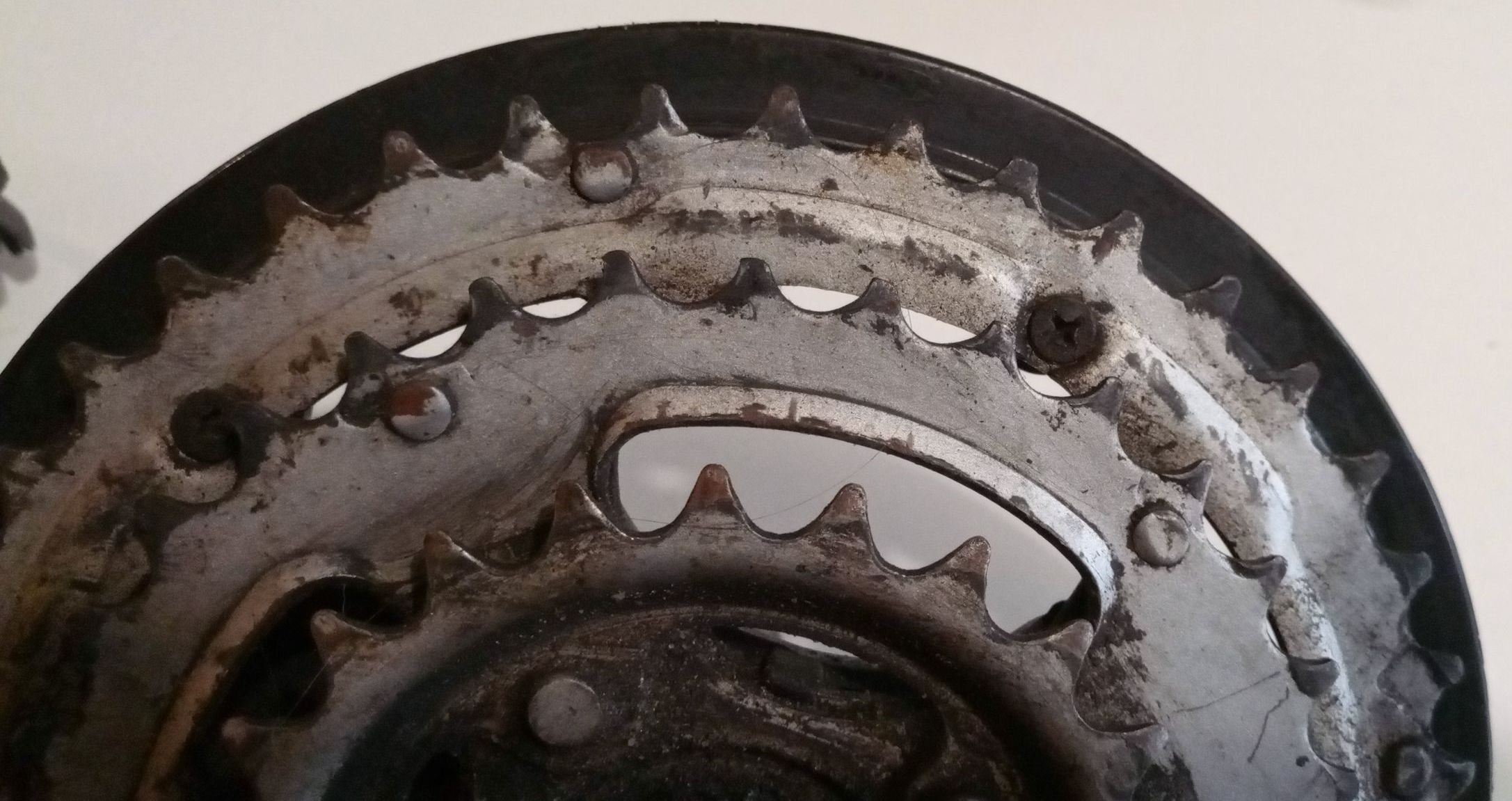

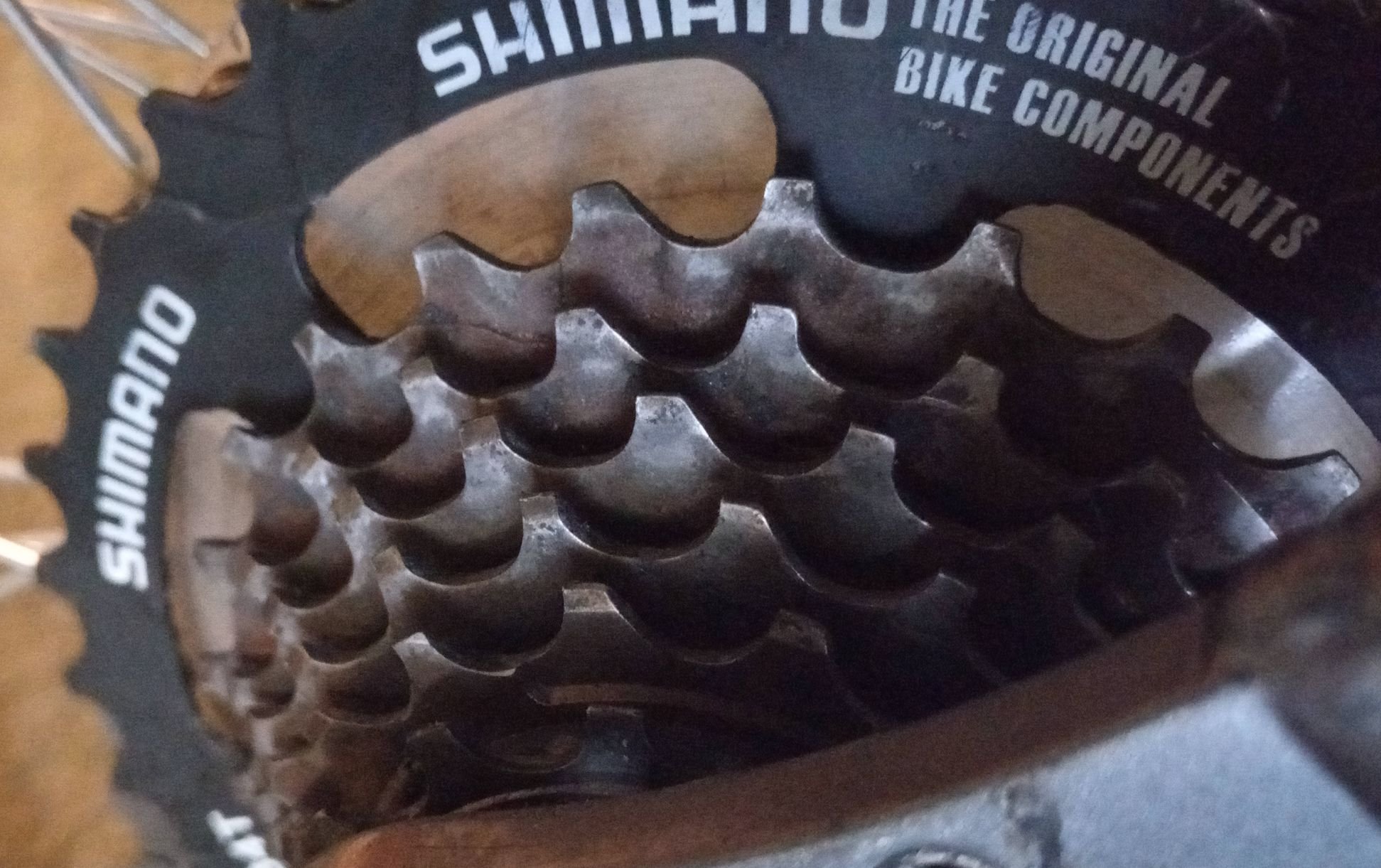

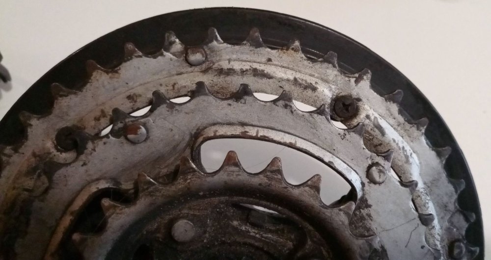

	Taki wolnobieg i korba przyjmie jeszcze nowy łańcuch? Dostałem rower bez łańcucha, więc nie wiem, w jakim był stanie. To jest napęd 3x7 na Tourneyu, więc wiadomo, że nie wymagam tu chirurgicznej dokładności i nie chcę też przeinwestować.
