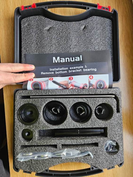

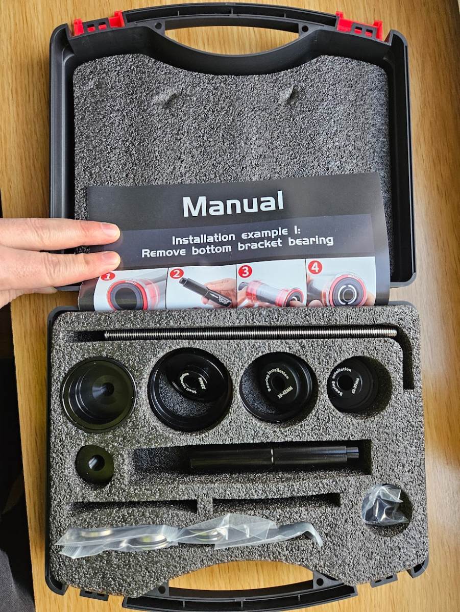

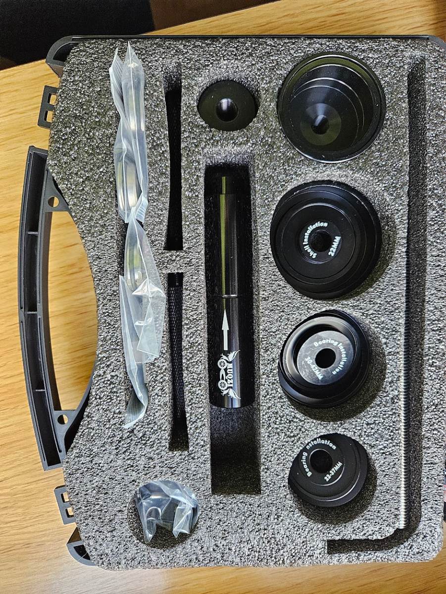

Suport wymieniony. Najpierw mi się nie chciało i uznałem, że skoro i tak musze jechać po suport do sklepu z serwisem to niech wymienią. Jednak na pytanie, czy można tak z marszu usłyszałem, że jednak mam zostawić rower na 2 dni i powinny się wyrobić. Kupiłem więc suport i wymieniłem sam. Nie wiem ile kosztuje wymiana w serwisie, ale pewnie zwróciło mi się narzędzie o którym sobie przypomniałem i które kupiłem blisko 2 lata temu https://pl.aliexpress.com/item/1005005896124123.html?gatewayAdapt=glo2pol Zajęło mi to 20 minut. Laikiem jestem, robię takie rzeczy od święta i to chyba 2 press fit jaki wymieniłem w swojej karierze. Serwis ogarnia dużo szybciej i to szybka kasa była... PS Samo narzędzie z Ali kupiłem za 96 zł w styczniu 2025 roku. Dzisiaj 160 zł. Mam wersję z pudełkiem plastikowym.
