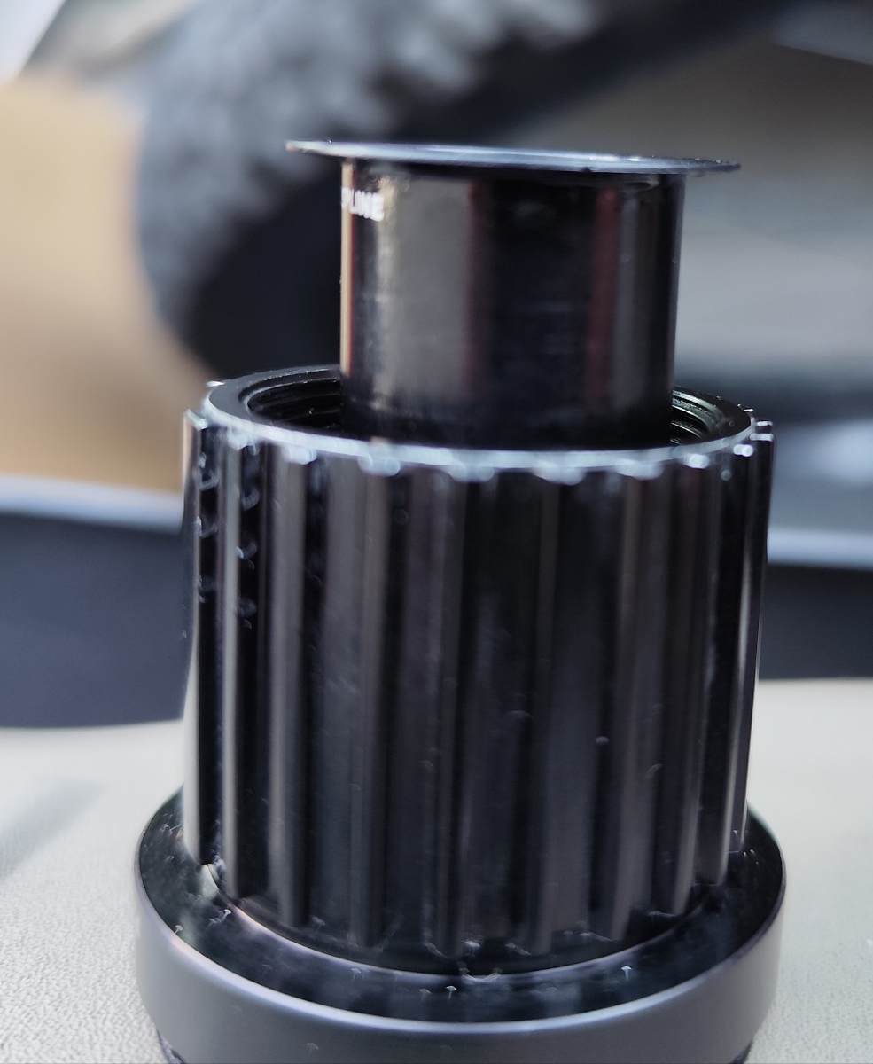

Moj end cap ma tak jakby sprasowany ten kołnierz, i zamiast opierać się na tulejce łożyska to caly end cap opiera sie na łożysku. Nie wiem czy to jest spowodowane. Ściągałem koło nie raz, a schrzaniło się jak zmieniłem pierścienie ratcheta. Kasete mam slx 7100 12 rzędową. Zamówiłem już nowy bębenek. Dziękuję wszystkim z Was za pomoc i porady -

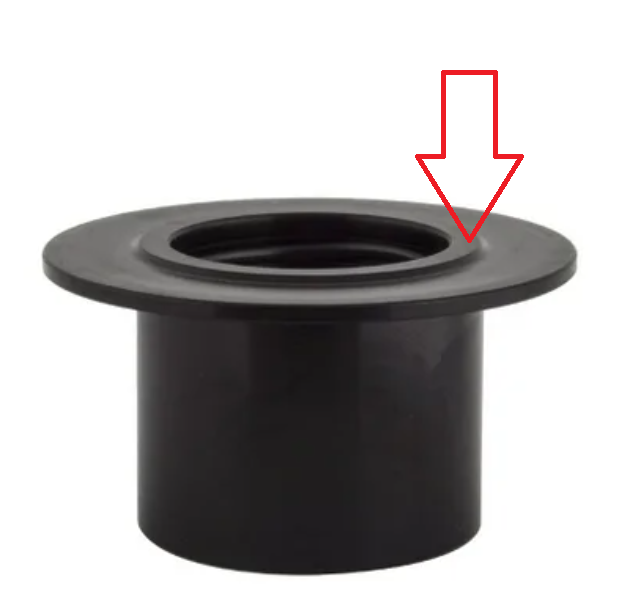

Endcap od strony bębenka ma wypustkę (jak na foto poniżej) na której ma się oprzeć na bieżni wewnętrznej łożyska bębenka więc nie ma opcji żeby wszedł zbyt głęboko i żeby dotykał do innego elementu łożyska/bębenka. Jeśli uszkodziłeś uszczelkę łożyska to są 2 opcje: albo coś jeszcze wsadziłeś pomiędzy endcapa i łożysko albo skrzywiłeś kołnierz endcapa (może tak się stać jeśli masz kasetę, która wymaga podkładki na danym bębenku albo nakrętka ma dłuższy gwint (np. niektóre kasety sunrace)). -
