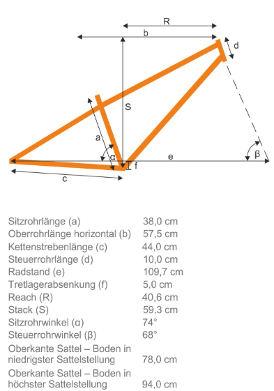

Bez geometrii nikt Ci nie wskaże - "tak, kup ramę pod koło 29" ", a widzę że tego oczekujesz - czyli poparcia swojej tezy ;). Tutaj geometria roweru 27,5" pod wzrost 145-160cm, mostek 50mm, kierownica 620 mm

Nie mam geometrii na papierze. Widzę kto na jakim rozmiarze jeździ na zawodach.

Wstaw proszę geometrię takiej ramy, ponieważ również nie wierzę iż jest możliwość wsadzenia dziecka ok. 145cm na rower 29".

Sorry, nie doczytałem pytania. Ja odpadam, bo takich ram to chyba nie ma 🙂.
Dzięki za podpowiedzi. Czy mógłbym Was prosić o odniesienie się do pierwszego postu zostawiając temat czy 29 dla 9 latka jest odpowiedni?
