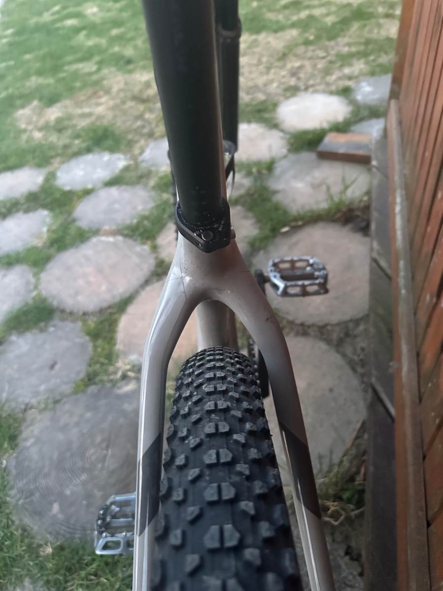

[Sztyca] Problem z opadającą sztycą
Kuba1123 odpowiedział Kuba1123 → na temat → Rowerowe forum na max - ogólna dyskusja
Pastę używam finish linę, dokręcam z momentem 5,4 z czego max to 6nm jest to dosyć denerwujące bo przy każdej mocniejszej jeździe siodełko opada około 0,5 cm, myślałem że śruba popuszcza no też dałem klej na gwint A co powiecie o tym: https://www.centrumrowerowe.pl/zacisk-sztycy-author-aco-315-pd954/?v_Id=54137&utm_source=google&utm_medium=cpc&gad_source=1&gad_campaignid=16059005709&gclid=Cj0KCQjw7cLOBhDmARIsAGsuA0kB_UM7INv2-eRYGgh1stNAQo42EotDrrfvkUid1SIEXEPlRiesWNsaAr5cEALw_wcB A może obrócić ten zacisk? I czy jest on w ogóle dobrze założony? -

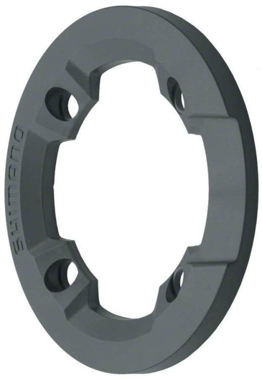

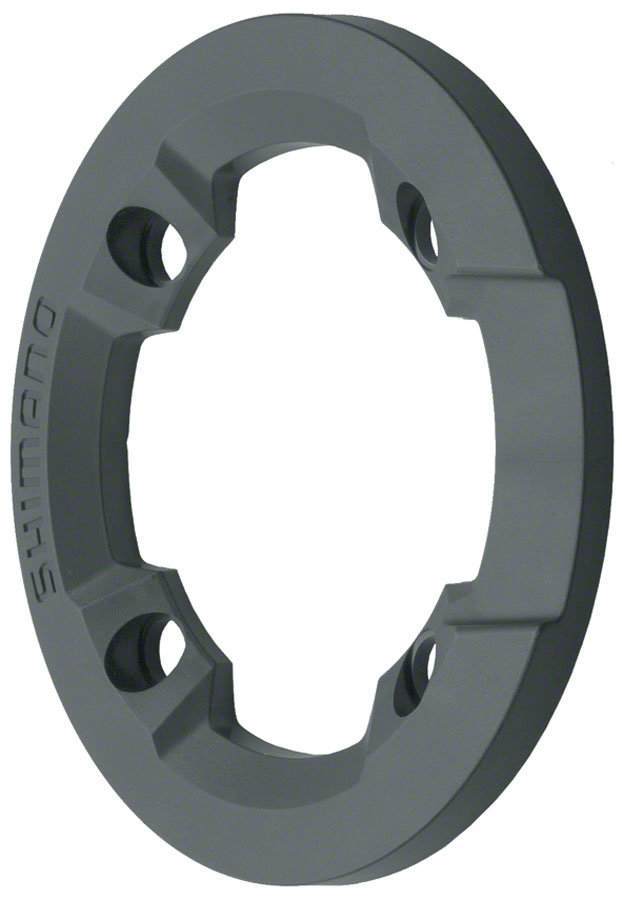

[Osłona łańcucha] Cube Attention SL
chrismel odpowiedział Atriks1 → na temat → Naprawa i konserwacja roweru - zrób to sam
Ja rozwaliłem sobie łydkę wiele lat temu wyjmując rower z pociągu. Nie uważam że rockring jest złym pomysłem. Sam mam taki założony w rowerze trekkingowym. Producent - Shimano. Model - Saint. Przy okazji chroni zębatkę przed uszkodzeniem. Więc wad takiego rozwiązania nie widzę. Raczej same zalety. https://www.bicycleway.com/product/shimano-saint-m800-2-bash-guard-360647-1.htm Mój jest kompatybilny z zębatkami do 36T. Sądzę że jest błąd w opisie ale mogę się mylić. - Dzisiaj
raven82 odpowiedział Kuba1123 → na temat → Rowerowe forum na max - ogólna dyskusja
a weź porównaj średnice, może luz za duży -
jak kiera w miejscu mocowania mieści się w przedziale 31,8 mm-35 mm, to ok materiały nie mają znaczenia, tylko pamiętaj że carbon nie lubi ściskania, więc nie przeginaj z dokręceniem śrub
Chociemir odpowiedział Kuba1123 → na temat → Rowerowe forum na max - ogólna dyskusja
Można spróbować tego: https://bbbcycling.com/en_en/bsp-97-postfix A pastę do karbonu warto zastosować jak najbardziej "gruboziarnistą" - przy paście Fnish Line, która ma konsystencję raczej gładką sztyca się opuszczała, po użyciu Park Toola,dużo bardziej ziarnistej było lepiej. -
A widzisz jedna myśl. Chciałnym zachować ION 200 z przodu na latanie po okolicy. Jak rozumiem, musze mieć dwa wsady do SBL, dodać jako pierwszy i drugi a potem tylko zmieniać ten, który ma być używany przez Garmina. Dobrze to rozumiem @pecio?
Witam, mam problem w moim MTB-ku dokładniej Kross level 12, tak jak w temacie sztyca dokręcona z odpowiednim momentem, dana pasta do karbonu a sztyca dalej się zsuwa szczególnie podczas jazdy w cięższym terenie. Co robić? Już sam nie mam pomysłów, myślałem jeszcze o zacisku na dwie śruby ale nie wiem czy coś to da.
