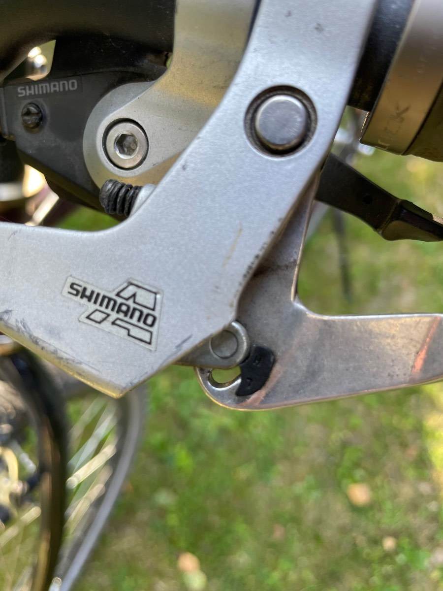

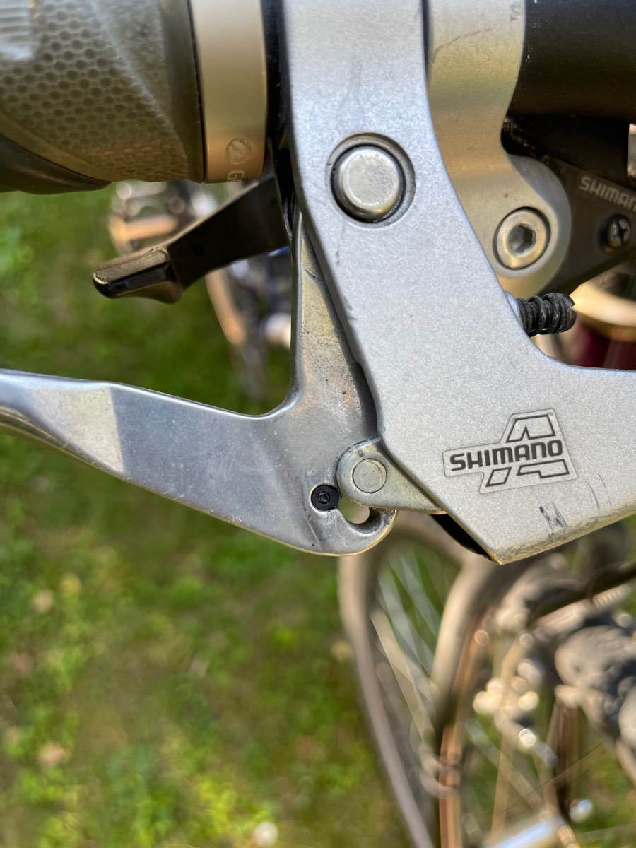

Granite obserwuje zawartość → [klamka alivio 1996] ustawienie low/high w klamce
Cześc, shimano Alivio. Hamulce wiekowe, ale po prostu brzytwa. Mam je od kilku dekad. Niestety dziś grzebałem przy ustawieniach modulacji i odpadł (wykruszył się) plastikowy element od blokady high/low. Czy da się ten element dokupić/dobrać z obecnych modeli? Wiem, że i bez tego będIe działać, ale lubię mieć wszystko na tip top. Na jednym zdjęciu przednia klamka (tam element jest cały) a na drugim tylna z ułamanym plastikiem pozdrawiam Granite
