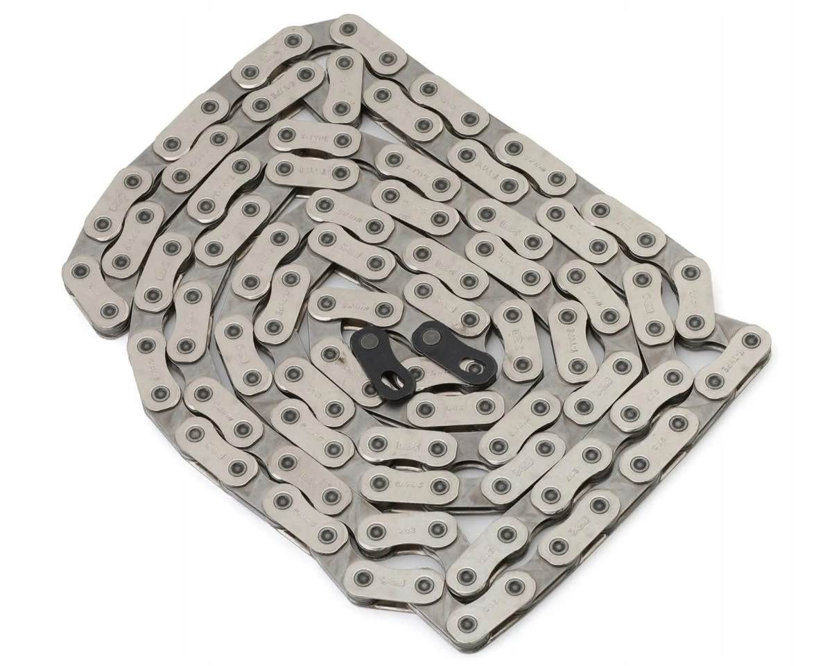

Hej po przerwie. Pytanie - chcę dokupić może i wymienić łańcuch u siebie. Zapas się przyda. Niektórzy mówią, ze ten łańcuch się nie nada do osprzętu , który jest w oryginale roweru jak w temacie. Łańcuch to SRAM GX Eagle T-Type Flattop 12s 12 rz. 126 ogniw + spinka. Czy faktycznie muszę zmieniać kasetę i przednią zębatkę ? -
