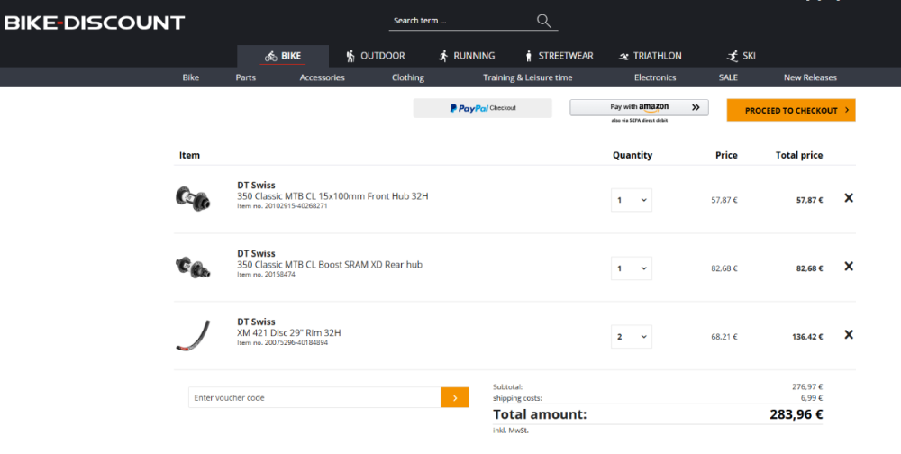

[piasty] Piasty z aliexpress, nowy zestaw kół Xc/trail
wr81 odpowiedział Karoleq → na temat → Koła rowerowe
Nie wiem czy założyciel wątku chce własnoręcznie zaplatać koła czt raczej to zlecić... Mnie głównie zastanawia to zestawienie dość drogich (ok 300PLN/szt) , firmowych obręczy z piastami z aliexpress.. Będą tańsze ale przy kosztach szprych, zaplatania i wymienionych obręczy aż tak dużej różnicy nie zrobią... Tak to wygląda z oryginałami.. P.S. Jeżeli kluczowa jest ilość punktów zaczepienia to w sklepie dla koneserów rzucili coś takiego Powinny tam byś piasty Super Duper Bubba X... tyle że to Duroci które idą do wymiany a sklep jak pisałem jest dla świadomych i dojrzałych emocjonalnie koneserów taniego mięsa.. -
leejoonidas odpowiedział Karoleq → na temat → Koła rowerowe
Po co w ogóle coś rysować, skoro wszystko to zrobi kalkulator szprych https://www.kstoerz.com/freespoke/ a nawet jeszcze więcej. -
KSikorski odpowiedział Karoleq → na temat → Koła rowerowe
Projektując własne koła warto sobie narysować wysokości i rozstaw kołnierzy, porównać to z wymiarami obręczy i porównać jakie kąty wychodzą z prawej i lewej strony koła. Niektóre piasty mają jeden kołnierz wyższy z drugi niższy, obręcze bywają asymetryczne lub mają naprzemiennie rozstawione otwory... Wszystko (niemal) da się zapleść, ale niekoniecznie zawsze będzie to wartość dodana. Przyłączam się do pytania @wr81 , to znaczy jaki jest cel ćwiczenia? - Dzisiaj
Wygląda na to że chcesz wymienić fabryczne Sunringle Duroc 30 na nowe koła jeden do jednego.... Czy chodzi tylko o ewentualne obniżenie masy czy coś się z obecnymi kołami dzieje? Jakie są założenia- masa i budżet? Pytanie czy nie warto w tym miejscu przemyśleć przejścia na bębenek XD i np kasetę 10-50? -
