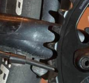

  7. Z ciekawości zapytam jaką masz odległość między zębatką a widelcem:

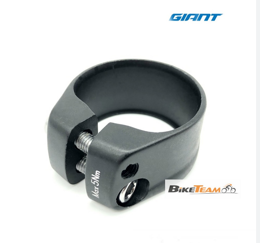

  9. No i o to chodzi 👍 Kolegom przeszkadza zacisk na dwie śruby, ale nie potrafią sensownie uzasadnić dlaczego? Edit Fabryczny do D-Fuse też ma dwie śruby

  11. Dobrze, za płytko na pewno nie, krzywo raczej też nie, nie pali sie podczas jazdy tylko jak rozkreciłem to poczułem przykładając głowe tak to nie. W takim razie jeszcze raz wymienie, czy w bębenku też wymieniać, czy tylko koła, i jakie polecacie łożyska mogą być SKF lub NTN? Jeżeli chodzi o smar to użyłem ŁT43 ale moge kupic gdzies jakis autol czy motorex. Czy przy wymianie łożysk otwieracie uszczelki od strony wewnetrznej i tam dajecie naparstek smaru? tak było zrobione jak wybijałem. @uzurpator No ja na pewno za mocno skręciłem jak już No ale generalnie sie kręcą łożyska dobrze więc nie wiem skąd ta spalenizna
  12. Jak to nie ma ? W karbonowej ramie mocujesz zacisk bezpośrednio na lakierowanej powierzchni ? Nigdy się z czymś takim nie spotkałem...

  15. Miejsce przeznaczone na montaż zacisku sztycy jest przystosowane do montażu zacisku o standardowej wielkości/wysokości.
  16. Nie wiem dokładnie o co chodzi @KNKS, ale dla mnie gdybyś nie napisał: to w tym zacisku nie byłoby nic złego. Ale po tych słowach to z pewnością nie jest dobre rozwiązanie problemu...
  17. Ja nie widzę możesz zagłębić w temat?

  21. Czy teraz widzisz dlaczego w/w zacisk nie wydaje się optymalnym ?

  26. Dalej nie rozumiem w czym problem, co jest nie tak z tym zaciskiem? EDIT Sztyca nie powinna pracować w rurze podsiodłowej
