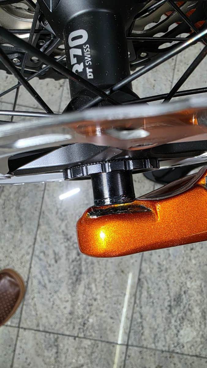

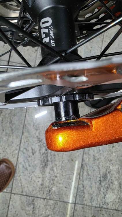

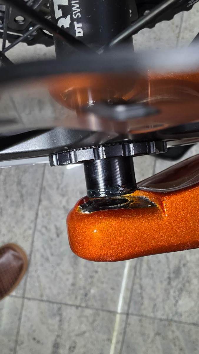

"Widły" w karbonie mogą miec taki luz,to nie amelinium.Mam podobnie w przednim widelcu,Bianchi szosa,może trochę mniej.W alu ramach tego nie widziałem.

Przecież oś jest poza ramą...

Rower KTM Myroon Elite karbon nowy zakupiony w znanym hiszpańskim sklepie.. z racji pogody przejechałem sie z 5km dziś zmiana hamulców na XT .. zdejmuje koło tył a tu taki luz pod mocowanie sie zrobił .... Rama boost 148... kola boost 148 Ramę obejrzałem całą nic dziwnego na niej nie widać... co ciekawe jak rower przyjechał piasta wchodzila normalnie bez takiego luzu... przynajmniej tak mi sie wydaje... Os dokręcona ręką z czuciem... co tu sie odstawiło?
