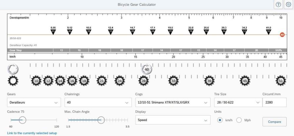

  4. Nie bardzo rozumiemy się chyba. Ja jeżdżę po płaskim z kadencja 40-50, może 60 maksymalnie. Jak komputer mi pokazuje że mam zrzucić bieg to to robię ale generalnie jeżdżę płynnie i raczej trafiam 99% we właściwy. mnie bardzo widzę opcji, że jeżdżąc rekreacyjnie „po bułki” lub z dziećmi i przyczepką będę potrafił kręcić korba na poziomie zawodnika. Nie neguje porady, że nie używanie małych koronek pomoże je oszczędzić ale to nie dla mnie zdecydowanie rozwiązanie.

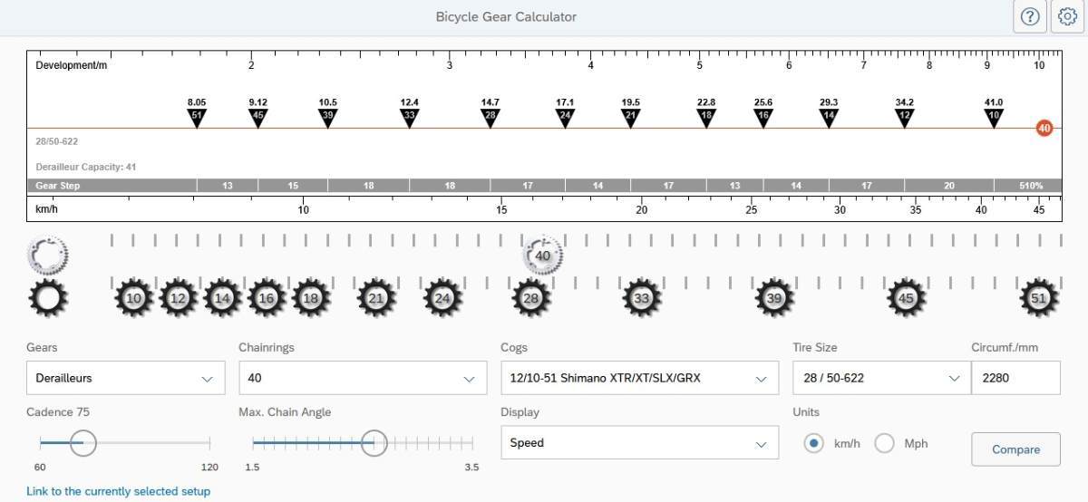

  5. Przy rozsądnej kadencji w granicach 75 żeby jechać 25 km/h powinieneś używać koronki 16T. Czyli 14, 12 i 10 powinny być używane tylko na zjazdach kiedy już nie działa wspomaganie. Przyjąłem że z przodu masz zębatkę 40T i opony 50C.

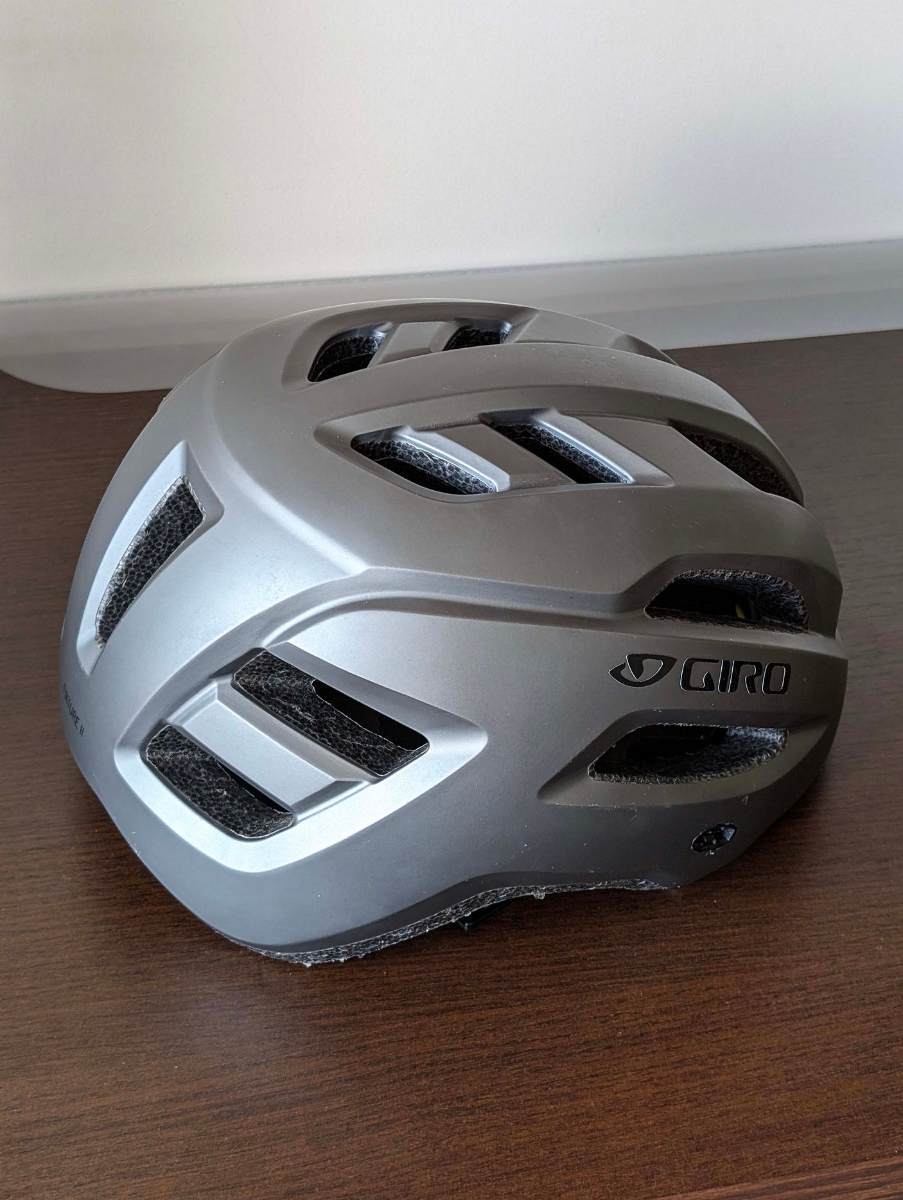

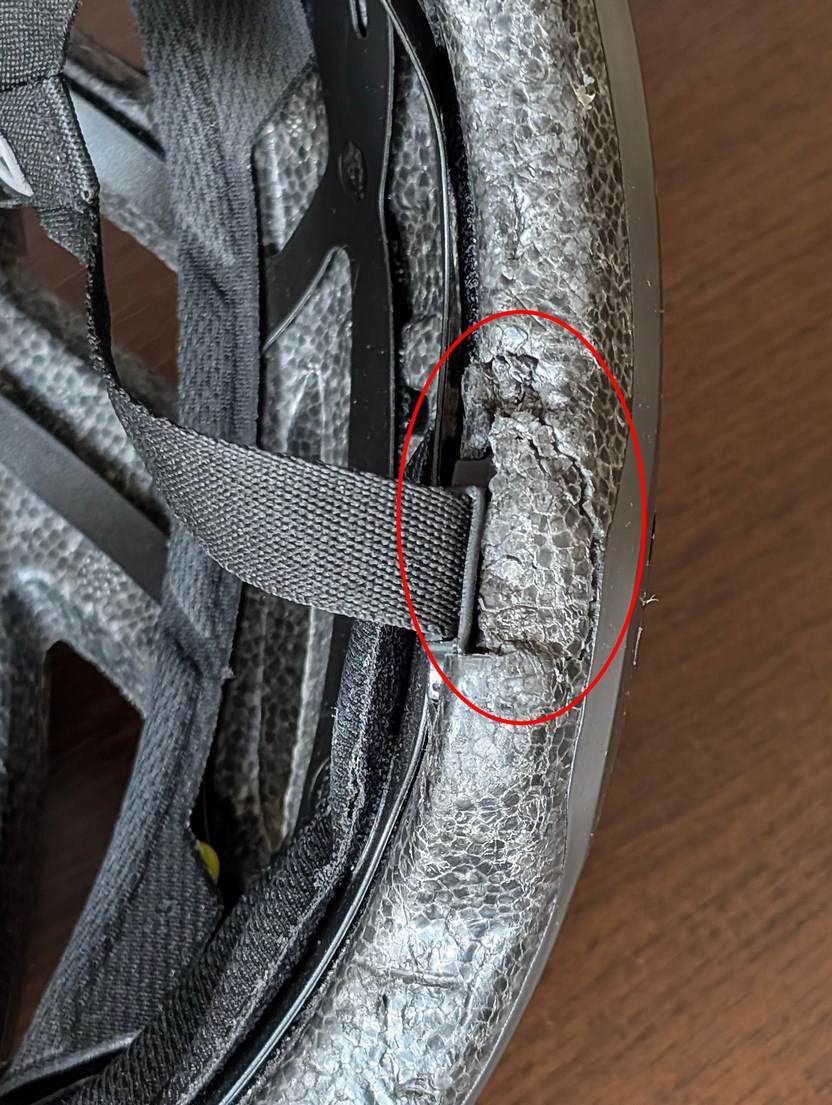

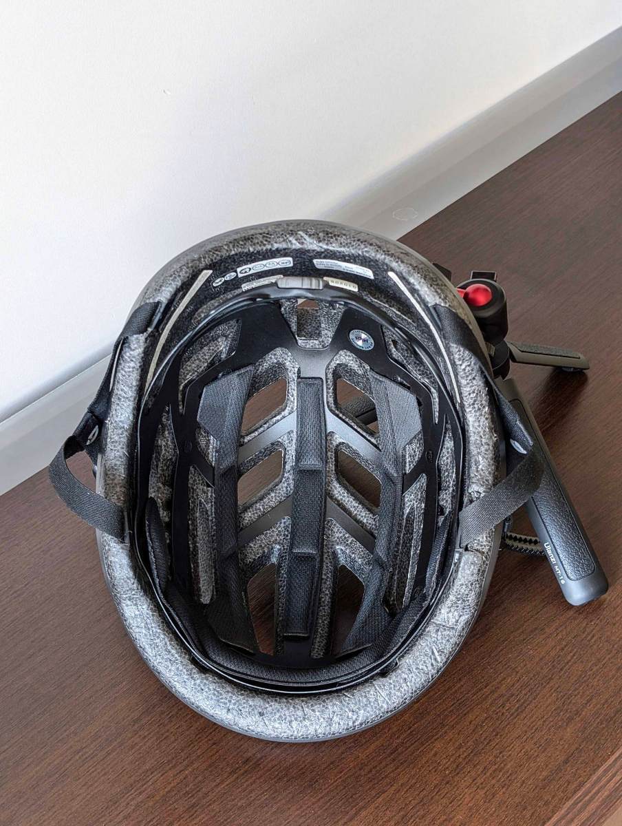

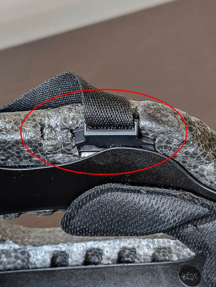

  7. Kask kupiony w ubiegłym roku, a więc jeszcze na gwarancji, w którym jedno z mocowań uległo uszkodzeniu. Po reklamacji u sprzedawcy, który wysłał kask do hurtownika firmy AMP SOURCE z Częstochowy, otrzymałem taką to kuriozalną odpowiedź. Przypuszczam, że ten "pomocnik magazyniera wybitny ekspert", nawet nie miał odwagi podpisać się z imienia i nazwiska, zdając sobie sprawę, że to co napisał jest totalną bzdurą. "Uszkodzenie mechaniczne produktu", Kask mało użytkowany przez seniora. Nawet nie zauważyłem kiedy powstało uszkodzenie, ponieważ zakładając, niespecjalnie zwracałem uwagę na wnętrze. Przypuszczam, że wada musiała być od początku z powodu niejednorodności materiału w tym miejscu, a potem już się tylko powiększała. Nawet nie wiedziałem, że kupując poprzez Allegro jest coś takiego jak "Allegro Protect". Po zgłoszeniu, Allegro zobowiązało się do zwrotu całej kwoty za uszkodzony kask. Rozliczenia ze sprzedawcą będą już sami załatwiali. Nawet gdyby nie było takiej ochrony, to dla samej zasady i tak bym nie odpuścił, idąc nawet do sądu.

  22. Od kasety XTR CS-M9101 trzymaj się jak najdalej. Totalna padaczka . Rozsypuje się na nitowaniach a w elektryku poleci błyskawicznie . Shimano doskonale o tym wie i już nowy XTR 9200 jest przeprojektowany. Bez sensu ładować się w XT czy XTR do elektryka . Wystarczy max 7100. A trwałość łańcuchów 12 rzędowych Shimano jest porównywalna i też bez sensu iść w 9100 jak wystarczy XT 8100.
  23. Hej, mam elektryka KTM z napędem i według opisu producenta 1X12 SHIMANO DEORE XT i tylną przerzutką Shimano Deore XT M8100-12 SGS shadow+. na oko to kaseta Deore CS-M6100 bo wszystkie kółka są srebrne. Problem: Mocny napęd 85Nm i jazda po płaskim z przyczepą pełną dzieci oznacza, że łańcuch i małe zębatki potrafię zużyć po 500-700 km i przeskakiwać. Czy wymiana tylnej kasety a przede wszystkim łańcucha na lepszy model pomoże? Jakby kasa nie była problemem to wybrać kasetę SHIMANO XTR CS-M9101 i łańcuch XTR czy to przesada i wystarczy połowę tańsza kaseta Deore XT CS-M8200? zakładam, że najmniejsze kółka oraz łańcuch i tak będę wymieniał ale może raz w sezonie a nie co 2 msc.
