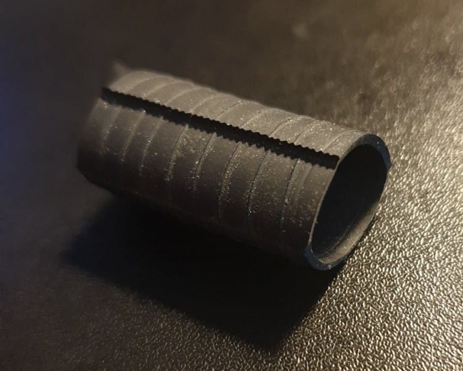

Witajcie Panowie! Ja mam pytanie nieco z innej beczki. Otóż mam kawałek rurki gumowej - prawdopodobnie była wzięta z dętki rowerowej.
Potrzebuję takiej samej, ale nie znam rozmiarów dętek - jedynie fizyczne rozmiary tej posiadanej
- średnica około 16mm;
- grubość ścianki 1mm;
- na płasko szerokość około 23,6mm.
Czy macie pomysł która dętka może mieć podobne rozmiary?
Z góry dziękuję za pomoc!
Edytowane przez bh9140
Odnośnik do komentarza
Udostępnij na innych stronach
Dziękuję Panowie! Dziś poszukam dętek szosowych. Dzięki Michuuu za wymiary - jestem pewien że w tym rozmiarze znajdę odpowiednią grubość w wersji nie-light.
Moje przeczucia były zatem słuszne ;). Jeszcze raz dziękuję. U mnie z serwisami trochę inaczej bo mieszkam w londynie, a w sklepie krzyczeli jak zacząłem sprawdzać ;)
Dla uzupełnienia dodaję fotkę "rurki" którą mam.
