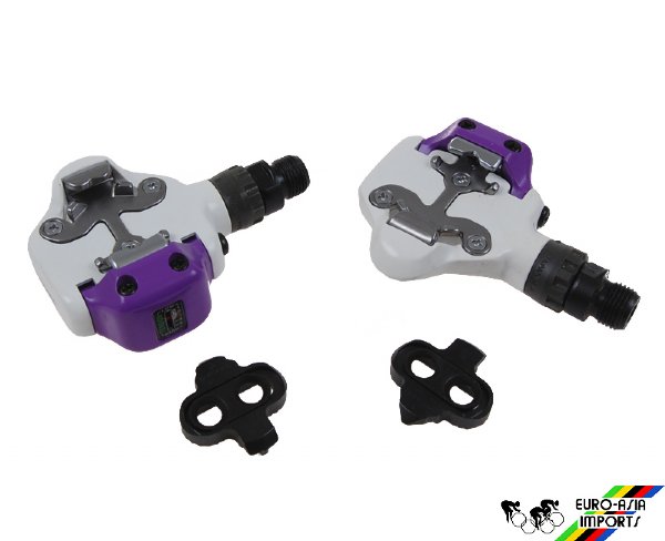

Hetman Napisano 16 Września 2016 Napisano 16 Września 2016 Szosa? Szosa, pd-a525, w swoim czasie król seksowności... Kolejna szosa, pd-a515. Obie, o zgrozo(!), na terenowe bloki. Tak, wiem: stare, przestarzałe, passe i w ogóle kolana przeszczepi tył na przód a jak podjedziecie na masę z czymś takim to na pewno zgwałcą. Jak pisałem - jeśli musisz urywać mikrosekundy, to znajdź sobie sponsora i idź za najnowszymi trendami. Jeśli jeździsz amatorsko, szukaj optymalnych rozwiązań dla siebie. PS: żeby nie było, uważam że kompaktowe shimanowskie pedały mtb są jednak lepsze na szosę, ze względu na dwustronny mechanizm . To powyżej to tylko demagogiczny argument na poparcie mojej tezy .

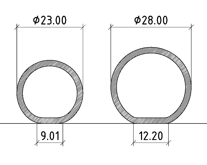

mismic Napisano 16 Września 2016 Napisano 16 Września 2016 opony 23 mają wiekszą powierzchnie styku niż 25 A może mógłbyś to jakoś uzasadnić? Humanista jakiś czy co? Bo jeden pisze głupoty, a kolejni przytakują na zasadzie "tak było wysoki sądzie"... W węższych oponach jest wyższe ciśnienie, więc na rysunku przyjęto ugięcie 4% dla opony 23 mm i 5% dla opony 28 mm. Taka jest praktyczna rzeczywistość. Jeśli jednak będziemy dalej teoretyzować i w oponie 23 mm założymy to samo ciśnienie co w oponie 28 mm, to przy przyłożeniu tego samego obciążenia w obu oponach będzie identyczne 5% ugięcie i powierzchnia styku dla opony 23 mm będzie wtedy wynosiła 10.00 mm. Szersza opona ma szerszą powierzchnię styku, bo jest szersza. To jest matematyczna rzeczywistość. Analogicznie do tego jak koła mtb 29" mają lepszą trakcję niż koła mtb 26", bo... tu zaskoczenie - mają większą powierzchnię styku z podłożem. inną sprawą jest faktycznie trzymanie się podłoża, kiedy dochodzi kolejna zmienna, czyli tarcie. Jeśli ciężar jest ten sam, a powierzchnia podparcia w węższej oponie mniejsza (co wykazano powyżej), to punktowy nacisk wyrażony w kg na mm2 jest większy. Wtedy należy zbadać jak zachowuje się dana mieszanka gumy przy różnych parametrach nacisku punktowego. Np. opony zimowe w samochodach kiedyś robiono węższe niż te letnie, bo wykazano, że lepszą trakcję daje większa wartość kg / mm2 niż większa powierzchnia styku z podłożem. Ale to już inna historia.
radziuGD Napisano 16 Września 2016 Napisano 16 Września 2016 Patrz Pan, a schwalbe twierdzi trochę inaczej http://www.schwalbetires.com/tech_info/rolling_resistance Edyta.Nie ma gadki, na Twoim rysunku to jest porównanie koła 23" do 28" edyta2: kac dziś męczy
GTZaskar1991 Napisano 16 Września 2016 Napisano 16 Września 2016 Wysoki sąd stwierdza, że kolega mismic analizuje powierzchnię styku na podstawie szerokości opony, a nie prawidłowo, na podstawie szerokości i długości styku. Czyli, im powierzchnia styku bliższa figurze geometrycznej jakim jest koło (a nie owal), tym powierzchnia styku jest mniejsza.
mismic Napisano 16 Września 2016 Napisano 16 Września 2016 Jaki zatem wniosek wyciągniesz z tego co sam przed momentem napisałeś? Która opona ma więcej - ta o szerokości 23 mm czy 28 mm?
GTZaskar1991 Napisano 16 Września 2016 Napisano 16 Września 2016 Jeszcze nie zrozumiałeś. Ta która ma większe S (licząc wzdłuż i szerz): http://inrng.com/2013/04/reinventing-the-wheel-25mm/ Może być tak, że opona 25 ma mniejszą powierzchnię styku niż 23 i 28, czyli najmniejszą, zależy od obciązenia. Biorąc pod uwagę statystycznego rowerzystę 70 kg wagi to opona 23 bedzie prawdopodobnie miała większą powierzchnię styku niż 28 (25 będzie miała mniejszą niż 23 na 99%).
Arni220 Napisano 16 Września 2016 Napisano 16 Września 2016 Bo to także zależy od średnicy koła czyli długości śladu, a nie tylko od szerokości, dobrze GT napisał. Ale to już trochę bez sensu, skupiając się na jednym rozmiarze koła (28") im szerzej, tym powierzchnia styku większa, a więc i trzymanie lepsze. Wpływ zmiany średnicy szerszej opony można w praktyce chyba pominąć, bo to wartości rzędu 1 do 2mm (23 vs 25mm)
mismic Napisano 16 Września 2016 Napisano 16 Września 2016 Może być tak (...) będzie prawdopodobnie miała (...) będzie miała na 99% Faktycznie - humanista. Nie pisz co być może, wydaje Ci się, że prawdopodobnie się wydarzy, tylko uzasadnij dlaczego. Kalkujesz bezmyślnie tezę na podstawie obrazka ze strony producenta opon, zachwalającego nowy produkt (gdzie nota bene wąska opona jest pokazana w taki sposób, że gdybyś zobaczył kogoś takiego na ulicy, to krzyknąłbyś za nim "uważaj, bo masz kapeć"). Idąc tokiem twojego rozumowania, że kształt styku im bliższy idealnego okręgu tym mniejszą ma powierzchnię, to 60 mm slick powinien mniej stykać się z podłożem niż 19 mm, bo mniej spłaszczoną robi elipsę. A ideałem byłaby kula, bo torus (do którego można sprowadzić oponę) zawsze zostawi eliptyczny odcisk Tak jednak nie jest. Narysuj sobie to. Zrób kółko, styczną, zrób ugięcie, policz długość cięciwy w jednym i drugim kierunku, policz powierzchnię powstałej elipsy i zrozum. Nie ma związku pomiędzy kształtem odcisku o jego powierzchnią. Powierzchnia wynika z rozmiaru i ciśnienia w oponie. (...) dobrze GT napisał.(...) im szerzej, tym powierzchnia styku większa. To dobrze napisał, czy źle? Bo on akurat napisał, że powierzchnia styku tym większa im węższa opona. Powierzchnia jest większa, bo kształt ma ładniejszy.
