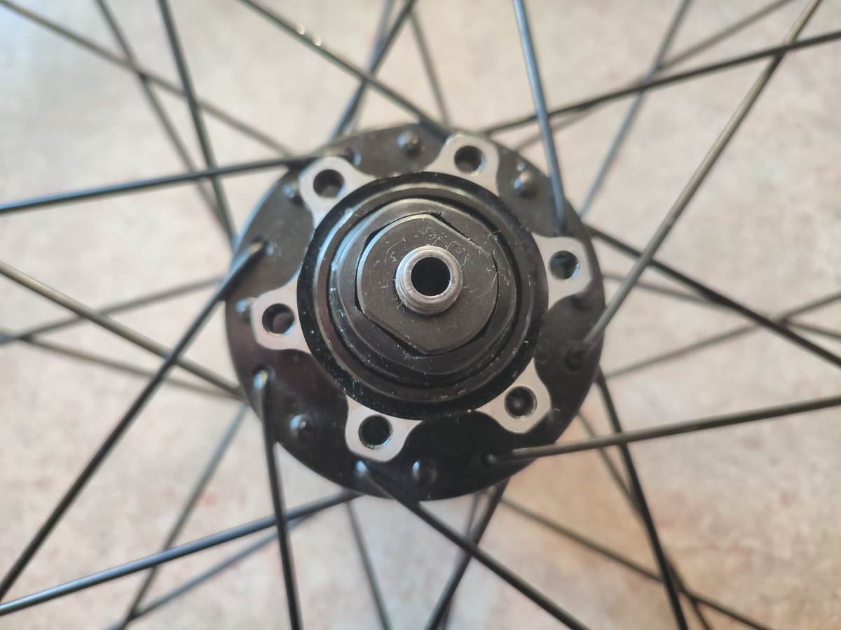

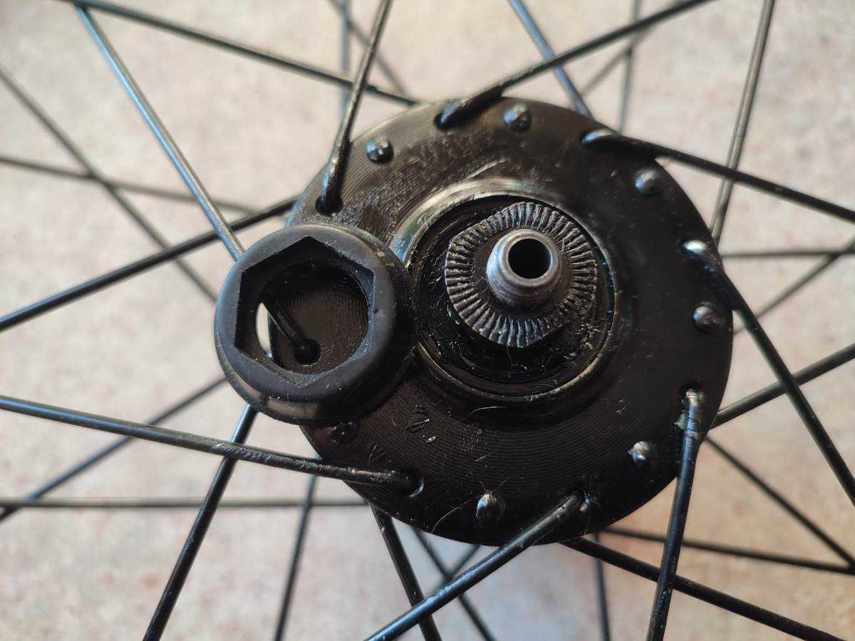

J0ker Napisano 23 Maja Autor Napisano 23 Maja @chester_jds To nie takie proste, bo jeszcze konusy muszą mieć odpowiednio wyptrofilowaną bieżnię, o czym sam się przekonałem. Tu znalazłem konusy, które odpowiadają wymiarami tym moim zużytym, ale bieżnia ma nieco inny kąt... W dniu 12.05.2026 o 07:21, przecietny.kolarz napisał: W przypadku takich piast gdzie nie masz oznaczeń katalogowych, najprościej kupić nową piastę i potraktować jak dawcę. Zależało mi zachowaniu obecnych uszczelek zewnętrznych, bo spisały doskonale przez te kilkanaście lat, a ponadto rzadko kiedy podane są parametry inne niż podstawowe. Tak czy inaczej kupiłem jedną sztukę na próbę to się okazało, że nawet średnica osi była źle podana w aukcji. Całe szczęście, że przy okazji w sklepie powyżej kupiłem dodatkowo kilka nakrętek kontrujących, a w tym takie cieńsze o grubości 3 mm. Ten zaoszczędzony milimetr w stosunku do poprzednich nakrętek pozwolił mi użyć konusów NH-307 M9 QR dłuższych o 1,5 mm, które kupiłem jako pierwsze. Po dwóch tygodniach bez roweru piasta wreszcie została złożona, śmiga jak nowa, a historia poszukiwań nietypowych konusów ma szczęśliwy finał. Jest niestety jeden minus, bo w związku z innym kształtem nakrętki kontrującej gumowe osłony zewnętrzne nie pasują idealnie, bo mają wycięcie heksagonalne, ale zważywszy na różnice w kształcie i tak ładnie przylegają. 1 Cytuj
