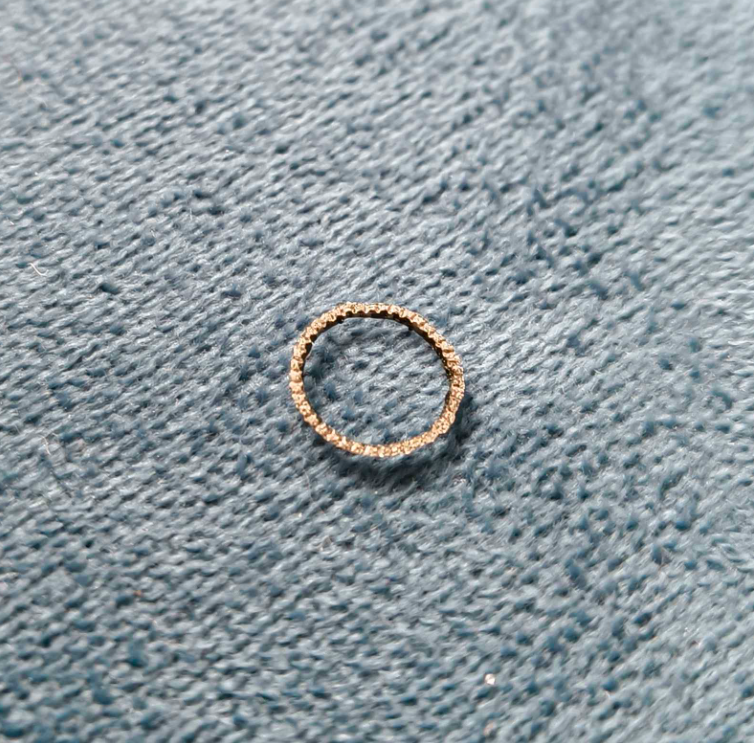

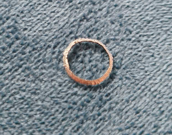

GT500s Napisano Czwartek o 16:15 Autor Napisano Czwartek o 16:15 (edytowane) Spoiler Więc tak . . . Jak widać na zdjęciach suche są uszczelki, natomiast wnętrze jest warstwa smaru w dolnych goleniach, nie myłem tego ponieważ myślę że jest OK. Gąbki są tam w środku nasączone olejem i porównując optycznie do kupnych to mogę potwierdzić że to FAA423. Uszczelki napełniłem R.S.P. Slick Kick i tym samym smarem pokryłem lagi wraz z prętami i plastikiem (cienka warstwa tzw. film smarny). Dorzuciłem niebieską gumkę. Z pręta od tłumika na końcówce ściągnąłem tak jakby urobek po produkcyjny: Spoiler Edytowane Czwartek o 16:24 przez GT500s Cytuj
