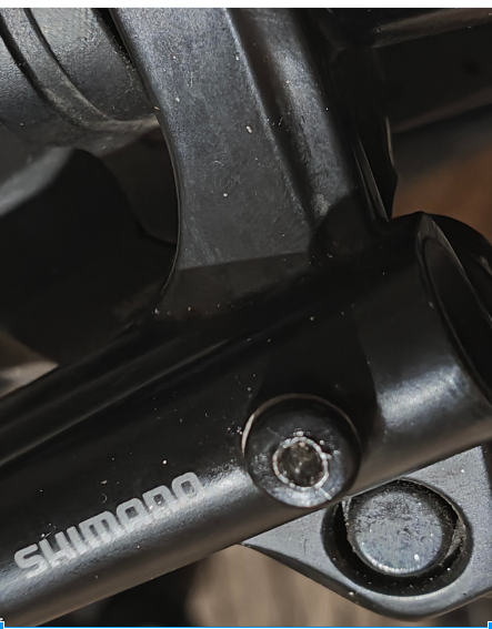

RowerowyElf Napisano 12 Marca Napisano 12 Marca (edytowane) Hej, hamulce shimano br mt200 probowałem odpowietrzyć hamulce i o ile bez żadnego problemu udało mi się odkręcić śrubę od lewego wlewu do oleju mineralnego tak prawa śruba była tak zapieczona że nie jestem jej w stanie w żaden sposób odkręcić i zjechałem główkę tej śruby. Czy w tej sytuacji można coś jeszcze zrobić czy trzeba wymieniać całą klamkomanetkę z powodu tej śrubki? Edytowane 12 Marca przez RowerowyElf brak podanych szczegółowych danych odnośnie modelu hamulców Cytuj

RowerowyElf Napisano 12 Marca Autor Napisano 12 Marca przepraszam, miałem na myśli główkę śruby którą starałem się odkręcić. Zwyczajnie po licznych próbacz z imbusem wyrobiłem tą główkę śruby nie mogąc odkręcić zapieczonej śruby. mam na myśli taki przypadek jak na zdjęciu Cytuj
chester_jds Napisano 12 Marca Napisano 12 Marca No to zastosuj jeden z wielu sposobów na odkręcenie zapieczonej śruby. Można delikatnie nabić ciut większy torx (klucz gwiazdkowy) w ten heksagonalny otwór i próbować wykręcić. Jeśli główka śruby wystaje - naciąć trochę i śrubokrętem "minus" się dostać w nacięcie Ale nic za bardzo na siłę, bo to nie kowadło (nic na siłę - lekko młotkiem W ostateczności rozwiercić, ale to tak małe jest i tak delikatne, że aż mnie dziwi, że zapiekło się tak mocno, że wyrobiło gniazdo. Może to była niewłaściwa kombinacja klucza/gniazda metrycznego/calowego? W tych wymiarach hexów masz również połówki milimetrów - może miałeś za mały klucz typu klucz 2 a gniazdo do 2,5? Cytuj

przecietny.kolarz Napisano 12 Marca Napisano 12 Marca 2 godziny temu, chester_jds napisał: Co zrobić? Wziąć bardzo krótką stalową śrubę większą o pół numeru czy cały numer, założyć na nią ten gumowy oring i na siłę wkręcić w otwór, niejako nagwintowując ten otwór ponownie na numer więcej. U mnie to zadziałało i do dziś "czymie". Brzmi jak bardzo dobry sposób na opiłki w układzie. Weź Torxa, wbij go i wtedy spróbuj odkręcić. Jak nie pójdzie, to kup klamkę. MT-200 kosztuje chyba grosze. Na przyszłość kup sobie dobre klucze. To już ponad 10 lat jak samemu serwisuję hamulce hydrauliczne Shimano i nigdy nie miałem z tym problemu. Cytuj
gnomon Napisano 13 Marca Napisano 13 Marca Bo podstawa przy wykręcaniu tych odpowietrzników jest DOBRE dociśniecie, a nie dobre szarpnięcie. Tam nie ma opcji że coś sie zapiekło, bo sruba siedzi w oleju. Od skleił ją oring. Nie odkrecamy tego przez kluczyk w kształcie L który wyskoczy i obrobi gniazdo. Teraz to dremel, nacięcie pod srubokręt. Cytuj
