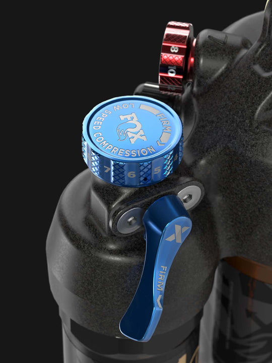

Do wspinaczki równym szutrem można zablokować damper i przywołany spectral ma taką możliwość. Przełącznik "firm" widoczny na poniższym zdjęciu:
ADAPTABILITY_1.jpg?v=1717713391&width=54
