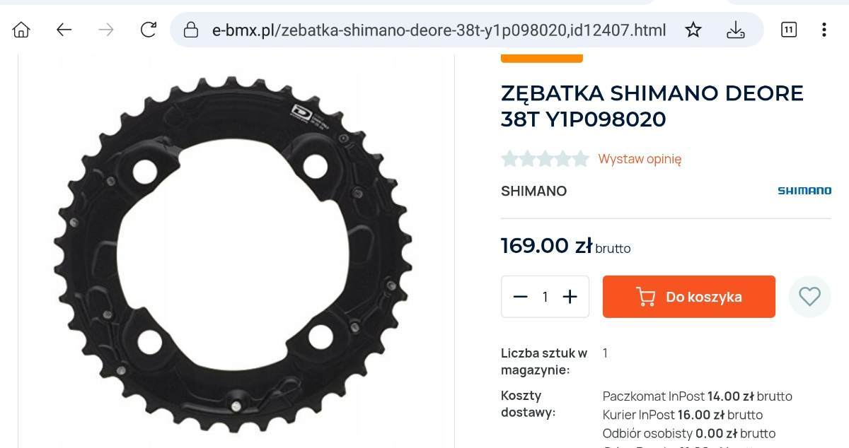

leejoonidas Napisano 14 Października Napisano 14 Października (edytowane) Przecież jest dostępna, tutaj poniżej. https://e-bmx.pl/zebatka-shimano-deore-38t-y1p098020,id12407.html Edytowane 14 Października przez leejoonidas Cytuj
