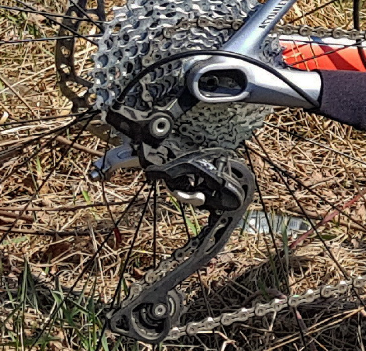

piotrekraj Napisano 12 Marca Napisano 12 Marca (edytowane) Witam. Posiadam rower Kelly's Madman 50 z 2015r. z napędem 3x10 z tylną przerzutką SHIMANO Deore XT M781 10 rz. i chciałbym przerobić napęd na 1x12 Sram SX, który zdarłem z innego roweru (manetka SX, kaseta 11-50 SX, przerzutka SX, korba SX 32t DUB). Z przodem sobie poradzę bo tu tylko zmieniam suport na DUB 28.9 mm i zakładam korbę Sram SX bez problemu (chyba). Pytanie mam o tylną przerzutkę: CZY MUSZĘ WYMIENIAC HAK PRZERZUTKI XT, JEZELI TAK TO NA JAKI? CZY LINKĘ TYLNEJ PRZERZUTKI XT MOGĘ ZOSTAWIĆ CZY TEŻ MUSZĘ WYMIENIĆ? Edytowane 12 Marca przez piotrekraj Cytuj
KSikorski Napisano 12 Marca Napisano 12 Marca Haka nie musisz wymieniać. Linkę lepiej wymienić, pancerz może zostać. 1 Cytuj
Dokumosa Napisano 13 Marca Napisano 13 Marca (edytowane) Odnośnie haka to zależy. Przerzutki z generacji 781/776 oraz 8000 bywały montowane bezpośrednio (bez łącznika Y5Y098010) jak na foto niżej i wtedy hak nie jest zgodny z niczym innym. Jeśli na swojej m781 masz ten łącznik to hak jest uniwersalny. Edytowane 13 Marca przez Dokumosa Cytuj

piotrekraj Napisano 13 Marca Autor Napisano 13 Marca A co do haka, to mam dokładnie taką sytuacje. Czy kwalifikuje się do wymiany, czy jak pisze Dokumosa będzie uniwersalny? Cytuj
KSikorski Napisano 14 Marca Napisano 14 Marca Uniwersalny to on być może w ramach marki Kellys jest, ale standard UDH to nie jest 😄 Cytuj
piotrekraj Napisano 14 Marca Autor Napisano 14 Marca Czyli mam kupić taki hak, czy pod mojego QR nie będzie pasował?? Cytuj
