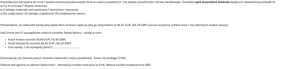

Kupowałem oryginalną stopkę:
Sklep naliczył mi jakiś podatek, DHL obsługiwał przesyłkę, w tym odprawę celną, przysłali mi oświadczenie do wypełnienia - cena towaru, koszt wysyłki, materiał, do czego to służy :)
Nie bardzo wiedziałem, jak to wypełnić. bo sklep rozliczył mnie w EUR a kwity były w GBP, ostatecznie załączyłem powyższego print-screena + print-screen z konta (ile zapłaciłem) i poszło.

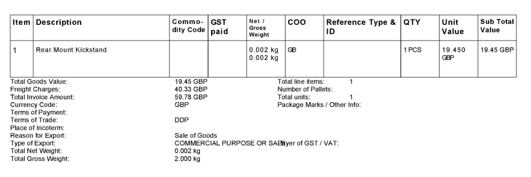

@spidelli tak jak patrzę na twoje screeny, to i sklep i dhl zwalili sprawę. Sklep naliczył ci VAT i powinien go odprowadzić do polskiego fiskusa, bo jest incoterm DDP - Delivered Duty Paid. Nie powinieneś nic płacić DHLowi albo wystąpić do sklepu o zwrot podatku.

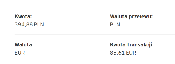

DHLowi nic nie płaciłem, tylko to, co sklep naliczył ale mnie ni wuja nie wychodzi tu 23%, co najwyżej 18,7% (85,61* 0,23 = 19,69 a nie 16,01).
Dla mnie masakra, że rozliczają mnie w EUR a fakturę wystawiają w GBP i wuj wie, co tam liczą :) Te 19,45 GBP to wuj wie, nawet nie wygląda na cenę stopki netto....
Ja zapłaciłem tyle:
Z tego wygląda, że podatek był już w cenie bo tego 16,01 EUR już nie dodaję do 85,61 EUR

Dobra, mam to:
19,45 GBP - stopka - przyjmujemy, że to koszt netto
40,33 GBP - transport
59,78 GBP - całość
Jedyne, co mogę porównać to koszty transportu:
40,33 GBP = 46,95 EUR (1 GBP * 1,164) mamy mnożnik dla przeliczania EUR/GBP
Czyli 85,61 EUR / 1,164 = 73,54 GBP < taka jest wartość brutto w GBP
Sprawdzamy
59,78 GBP *23% = 13,75
59,78 + 13,75 = 73,53
Czyli (towar netto + koszty wysyłki) * stawka VAT - tak to u mnie wyszło. I zrozumiałem to dopiero teraz, grubo ponad pół roku od zakupu ;)
