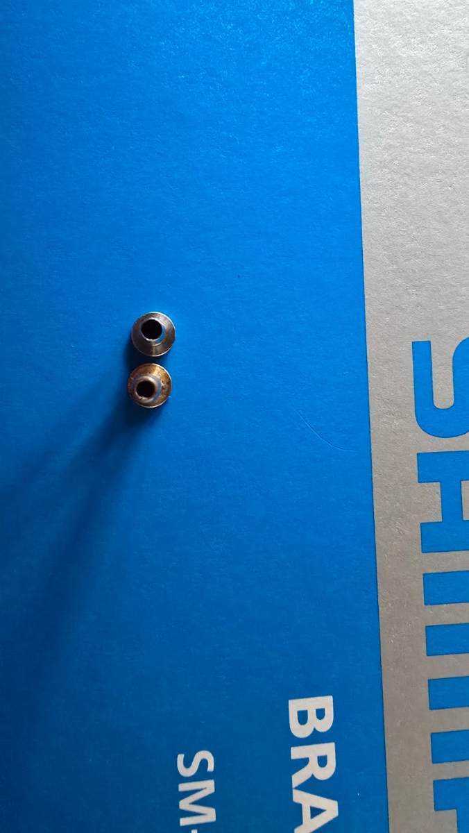

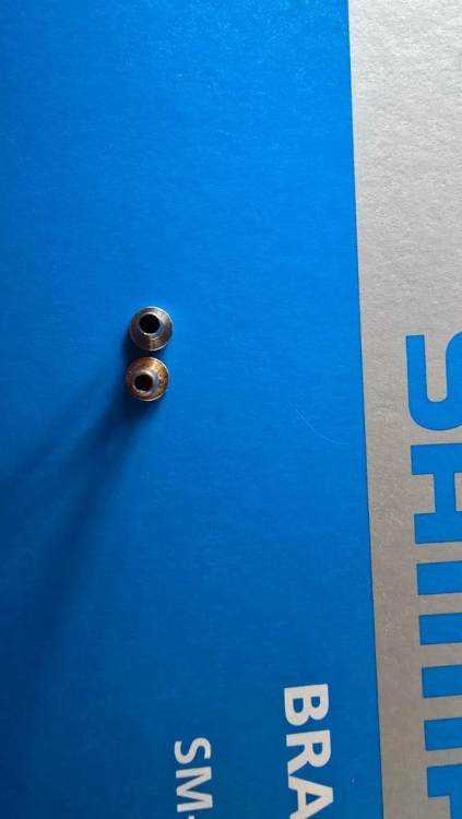

Bubbels Napisano 28 Lipca Napisano 28 Lipca (edytowane) @DyktaTusek Pomijając już Twój nieco opryskliwy ton i koprofilskie zapędy.. Wrzucam zdjęcie nowych insertów które właśnie do mnie dotarły od majfrendów, być może Chińczyki ulepszyli złoty insert i ma on nieco większą średnicę wewnętrzną otworu? Właśnie taki złoty insert zastosowałem i w bezpośrednim porównaniu ma on niemal identyczną średnicę otworu wewnętrznego co insert srebrny, wydaje mi się że oryginalne złote inserty mają nieco mniejszy otwór.. Ale nie mam niestety takiego na stanie aby porównać insert Shimano z insertem "Chinano" Edytowane 28 Lipca przez Bubbels 1 Cytuj
PawelW84 Napisano 28 Lipca Napisano 28 Lipca W oryginale zloty nie ma tej fazki przy otworze od strony kołnierza i według mnie ma mniejszą średnicę wewnętrzną. Chociaż nie mierzyłem. 1 Cytuj
Mod Team sznib Napisano 28 Lipca Mod Team Napisano 28 Lipca Ma mniejszą średnicę. Kiedyś porównywałem i widać to gołym okiem. 2 Cytuj

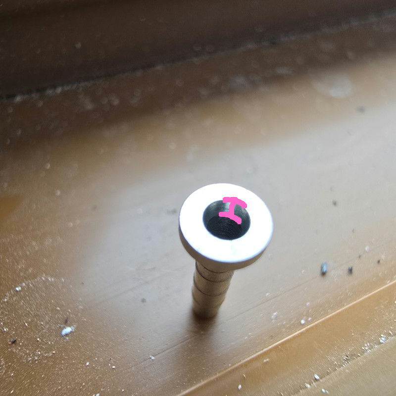

pecio Napisano 28 Lipca Napisano 28 Lipca Na kilometr widać różnicę w średnicy otworu. Na moje oko bez pomiarów to ma nawet dwa razy większą dziurę. 2 Cytuj
Bubbels Napisano 28 Lipca Napisano 28 Lipca (edytowane) @pecio Dobre zdjęcie, ale mikry ten otworek w oryginalnym egzemplarzu, coś takiego faktycznie już można poczuć w działaniu zakładam Zatem wychodzi na to że majfrendy zwiększyli przepływ w swojej wersji złotego insertu, natomiast Shimano nie widzieć dlaczego sztucznie ograniczyło przepływ dla BH59 przy pomocy swojego oryginalnego złotego insertu.. Jak nie wiadomo o co chodzi to wiadomo że chodzi o $ Edytowane 28 Lipca przez Bubbels Cytuj
pecio Napisano 28 Lipca Napisano 28 Lipca Złoty konstrukcyjnie/wytrzymałościowo jest z mosiądzu i musi mieć grubsze ścianki . Srebrny to "stalówa" i tam można już przyszaleć z dziurą. Jak wiadomo potem to jest zagniatane baryłką i nie ryzykowałbym tym insertem z mosiądzu od chinoli z tą wielką dziurą. Shimano wie co robi. Cytuj
Bubbels Napisano 28 Lipca Napisano 28 Lipca (edytowane) Ale Shimanowski złoty insert ma zwężenie głównie od strony kołnierza z tego co pamiętam, od strony trzpienia nie ma aż takiej różnicy, jest ale nie aż tak duże jak od strony kołnierza. Jak masz chwilkę możesz cyknąć foto od drugiej strony to wyjaśni się czy jest to celowe działanie mające na celu ograniczyć przepływ czy może faktycznie ścianka jest dużo grubsza po całej długości insertu a nie tylko zwężka przy kołnierzu PS: Shimano już udowodniło gdzie ma konsumenta pogarszając jakościowo ofertę swoich nisko i średniopółkowych tarcz hamulcowych, aktualnie chyba wszystko poniżej SM-RT800 to tani wytłoczkowy szrot który jest gorszy nawet od Tanich ZRACE z Aliexpress Więc co do ich uczciwości mam pewne wątpliwości, korpo to korpo i kasa zawsze będzie na pierwszym miejscu niestety. PS II: Chyba że ograniczyli sztucznie przepływ ze względu na sam przewód hamulcowy BH59, ot, mniejsze skoki ciśnienia przy gwałtownym hamowaniu? Niemniej, złoty chiński insert ma zdecydowanie większy otwór niż oryginał, stąd być może ja nie czuje różnicy w działaniu hamulca względem oryginalnego srebrnego insertu Edytowane 29 Lipca przez sznib Nie cytujemy posta poprzedzającego w całości. Cytuj
pecio Napisano 28 Lipca Napisano 28 Lipca Rzeczywiście tak jest. W srebrnym na ujściu jest " lejek" rozszerzenie. Średnica srebrnego po za lejkiem to 1,8 mm , złotego po całości 1,45 mm. 1 Cytuj
Bubbels Napisano 28 Lipca Napisano 28 Lipca (edytowane) No i super, wszystko już wiadomo, majfrendy zrobiły 'TJUNING' złotego insertu Spoiler Jakby ktoś był chętny na tuningowe złote inserty które radzą sobie również w BH90 to podaje link https://a.aliexpress.com/_EJopgqw Trochę opinii dobrych jest jak widać. Edytowane 28 Lipca przez Bubbels Cytuj
