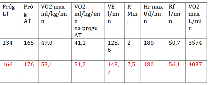

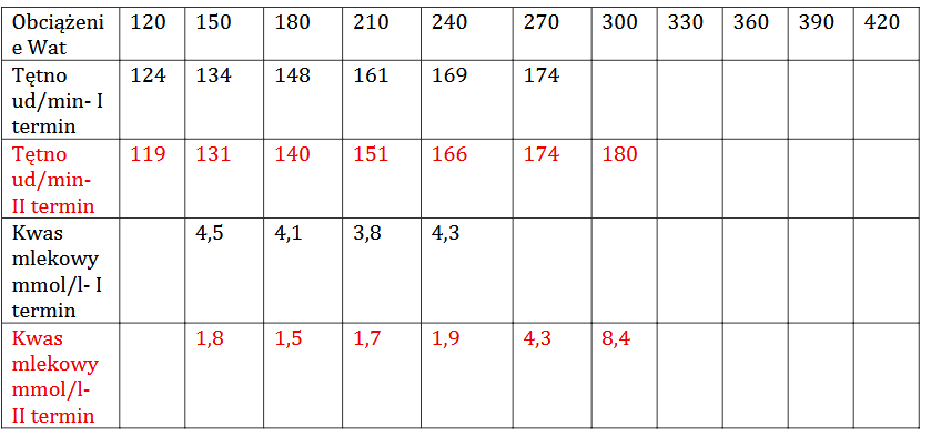

W listopadzie 2024 przeprowadziłem testy wydolnościowe na rowerze „progres M+3+2”, oraz teraz w styczniu 2025. Wyniki poniżej:

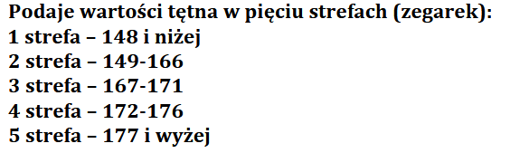

Oraz nowe strefy tętna:
Tak na sucho po cyferkach widać znaczną poprawę. Tylko do celu. O co mi chodzi.

Dziwne masz te strefy. Tu nawet wszystkie kalkulatory tętna klękają. Przecież to niemożliwe żeby 2 strefa zaczynała się od 149 a Próg LT zaraz powyżej drugiej  i  5 stref w przedziale 30 BPM. Strefa co 4 BPM ???. Chyba ze tętno spoczynkowe masz >140 i jesteś ET 🤣. Coś cię ten zegarek oszukuje.
