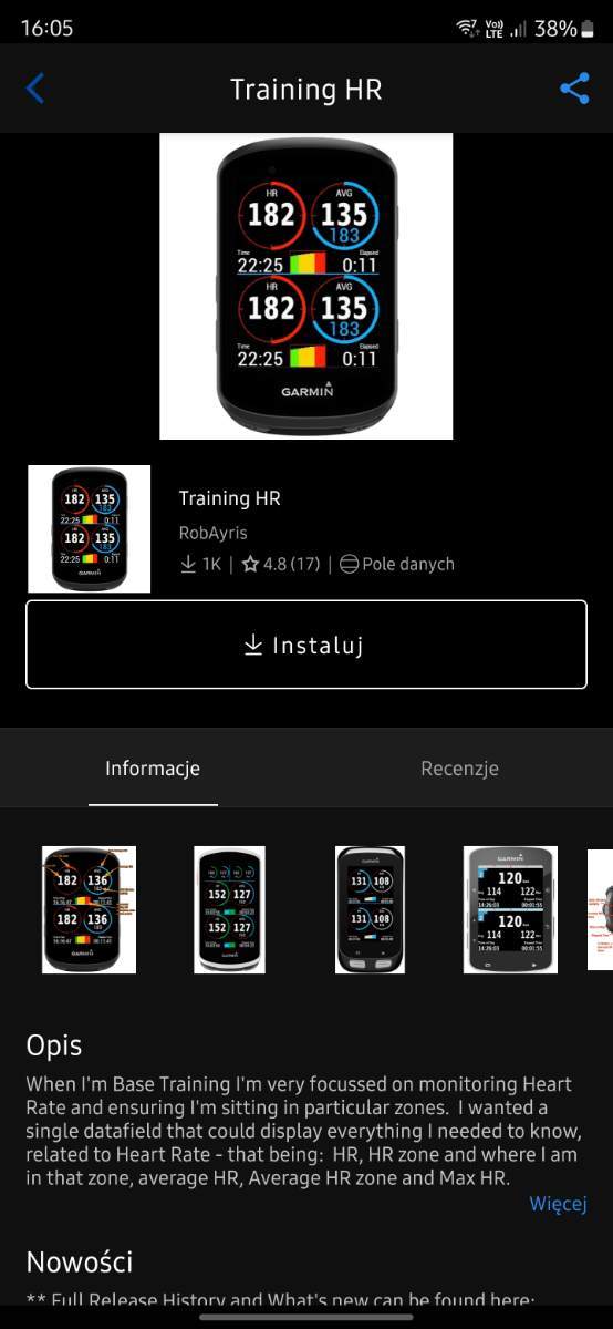

pecio Napisano 16 Lutego 2025 Napisano 16 Lutego 2025 (edytowane) Wejdź na IQ na telefonie sparowanym z Garminem i przeleć co jest w "sklepie" pod ekranami. Potem kliknij instaluj i to wszystko. Poniżej przykład... Edytowane 16 Lutego 2025 przez pecio 1 Cytuj

pecio Napisano 18 Lutego 2025 Napisano 18 Lutego 2025 (edytowane) Wszelakie ustawienia dodatkowych zainstalowanych ekranów / apek itd ustawiasz na telefonie w IQ w profilu danego ekranu / apki itd. W tym trybie musi być sparowany Garmin z telefonem . Wszelkie ustawienia zostaną automatycznie przesłane. Oczywiście pod warunkiem , że "producent" danego ekranu ...bla bla umożliwia taki proceder. Edytowane 18 Lutego 2025 przez pecio 1 Cytuj
