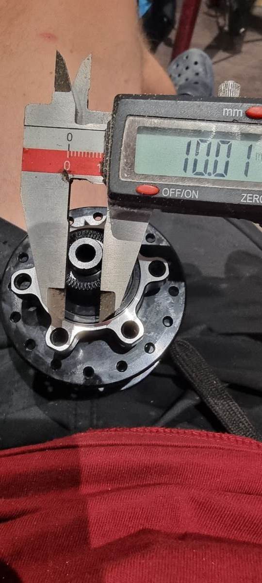

Tylna oś ma średnicę 10 mm. Sprawdź rozmiar gniazd w hakach,  zmierz średnicę osi obecnej piasty.
Natomiast 145, ktokolwiek tego używa,  to długość całkowita piasty 135 mm, endcapy lub oś piasty siedzi w hakach ok 5 mm po każdej stronie.
Oś przelotowa w przypadku takich piast jest średnio popularnym określeniem,  oznacza że przez oś przechodzi szpilka szybkozamykacza.
