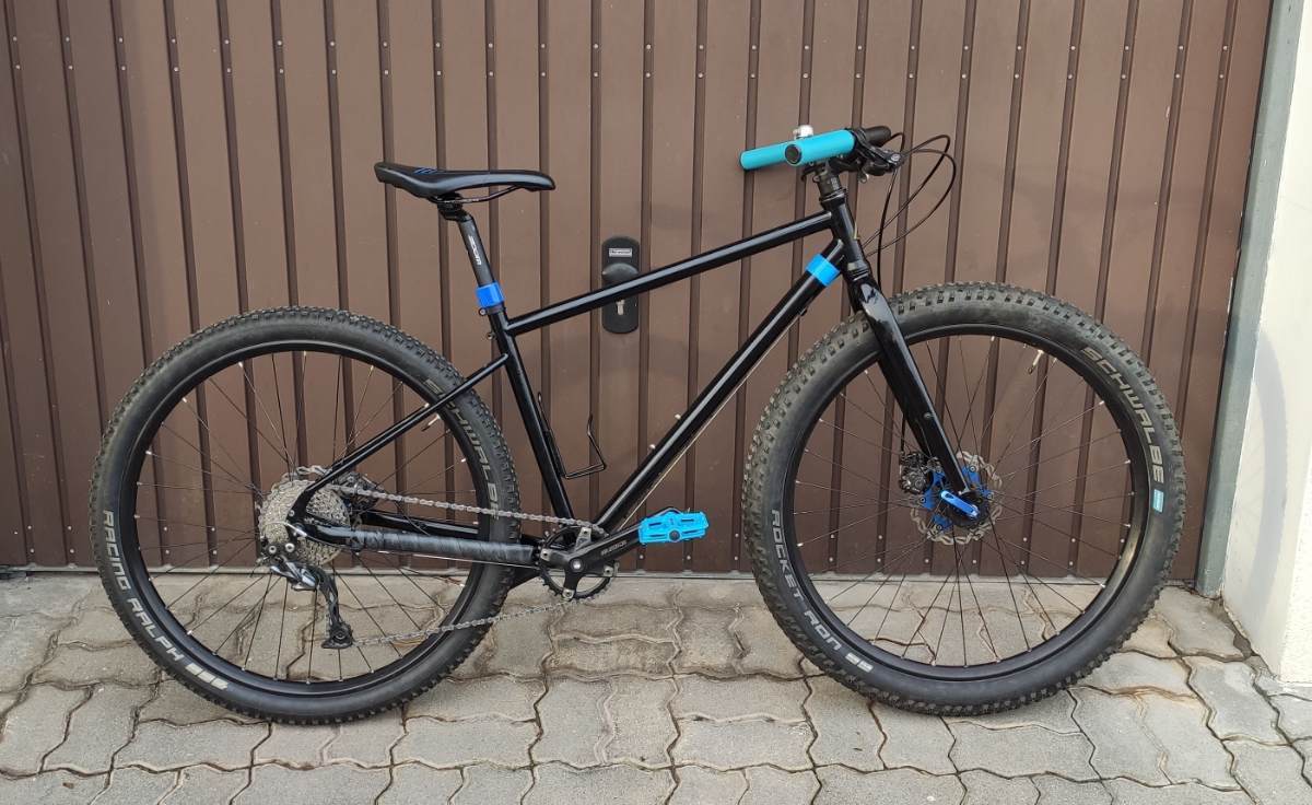

rambolbambol Napisano 23 Lutego 2024 Napisano 23 Lutego 2024 Opony to właśnie Rocket Ron na obręczy Dartmoor Cruiser (35mm wewnętrznie). 3.0 z tyłu wchodzi ciasno, raczej bez miejsca na błoto i lepiej pasuje 27.5x2.8. Starsza wersja Muirwoods z tyłu pozwoli na 27.5x2.4, ale z przodu znów grube 27.5x3.0. Minusy Muirwoodsa ... nie znalazłem. Muirwoods jest bardzo wygodny, ale bywa trochę sztywny jak na stal. Niekoniecznie jest to wada, tylko taka specyfikacja tej stali. Poniżej Marin (starsza wersja) w konfiguracji 3.0/2.4 przód/tył. e,
leejoonidas Napisano 23 Lutego 2024 Napisano 23 Lutego 2024 Mój Marin, coś Ty z nim zrobił? Jaki on ładny. 5 godzin temu, Pawel00 napisał: Jakie jeszcze widzicie potencjalne plusy i minusy Muirwoods przy jeździe z sakwami poza asfaltem? Minusy? Za te pieniądze nie ma co narzekać. Plusy? Nowy Muirwoods ma świetną geometrię typową dla rowerów MTB, widać i czuć że przednie koło jest wysunięte mocno do przodu, bardzo to pomaga w jeździe w trudnym terenie i na stromych zjazdach, to jest po prostu typowa Trailówka na sztywnym widle. Rowerem dobrze jeździ się po za asfaltem.
