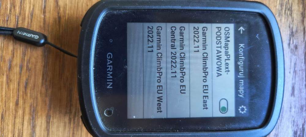

chopmaz Napisano 26 Kwietnia Napisano 26 Kwietnia Wywaliłem wszystkie obrazy, teraz wygląda to tak: Cytuj
pecio Napisano 26 Kwietnia Napisano 26 Kwietnia Jak jeszcze byś zapodał mapę z zaszytymi dobrymi danymi wysokościowymi DEM to mógłbyś wywalić te "climbery" od Garmina. Teraz fundamentalne pytanie ..... i jak ? Cytuj
chopmaz Napisano 26 Kwietnia Napisano 26 Kwietnia @pecio Nie chcę za dużo kombinować, za kilka dni mam maraton 600km i tylko jednego Garmina "Jak jeszcze byś zapodał mapę z zaszytymi dobrymi danymi wysokościowymi DEM to mógłbyś wywalić te "climbery" od Garmina" Prawdę mówiąc nie wiem o co chodzi. Skąd mogę wziąć tą mapę z danymi DEM? Cos takiego wywalilem jako plik obraz. Te garminowskie climbery są nie teges? "Teraz fundamentalne pytanie ..... i jak ?" Jeszcze nie miałem kiedy przetestować. Tylko na sucho. Mapa działa, mogę wgrać trasę. Cytuj
chopmaz Napisano 27 Kwietnia Napisano 27 Kwietnia (edytowane) Teraz przy włączaniu urzadzenia pojawia się komunikat "Failed to get basemap version" Potrzebne to to? @Eathan I jak, wywalilo Cie kolejny raz czy jest dobrze? Stabilnie działa? Edytowane 27 Kwietnia przez chopmaz Cytuj
