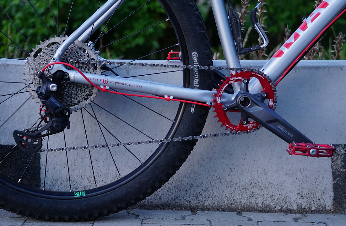

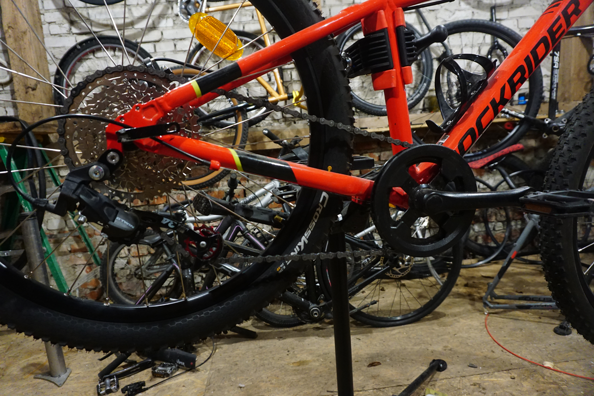

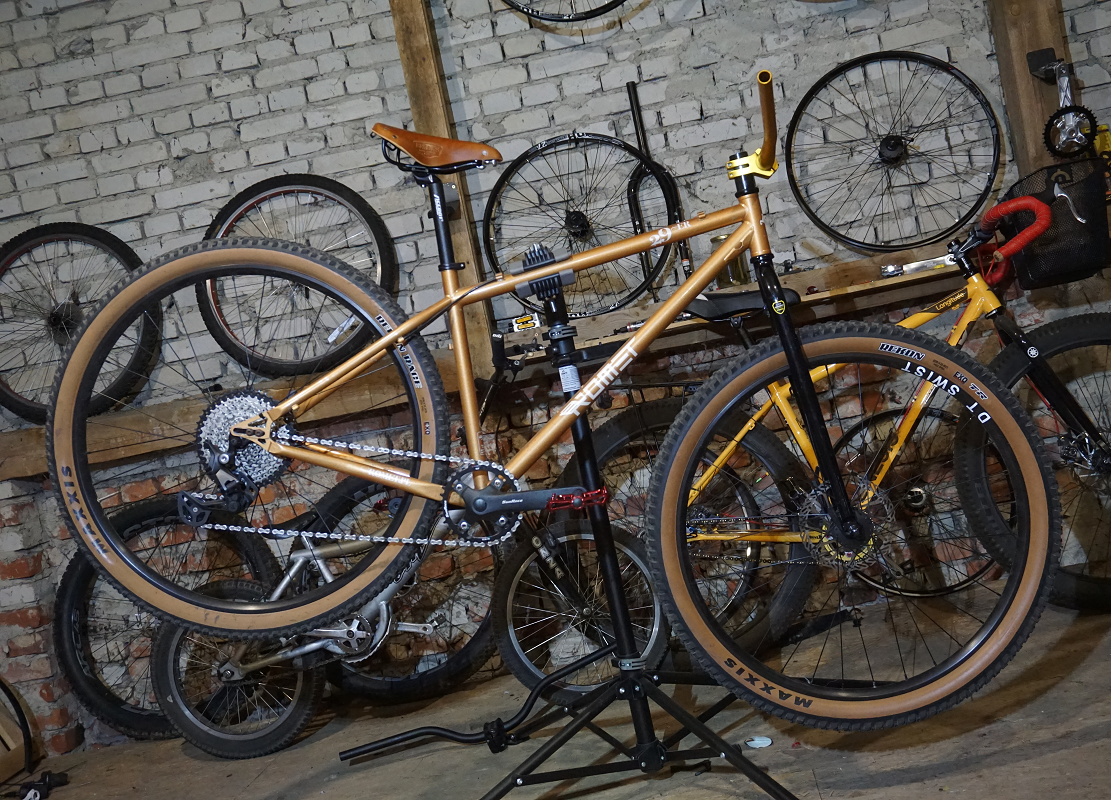

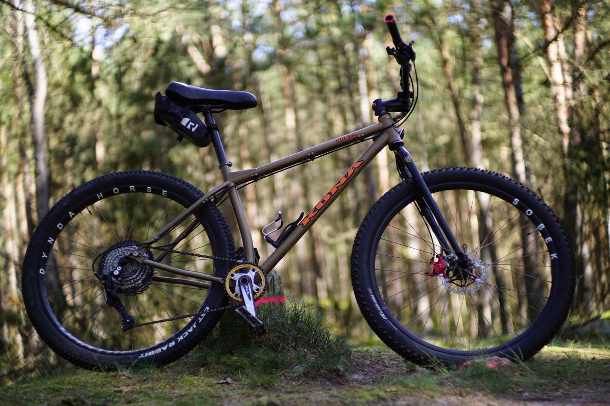

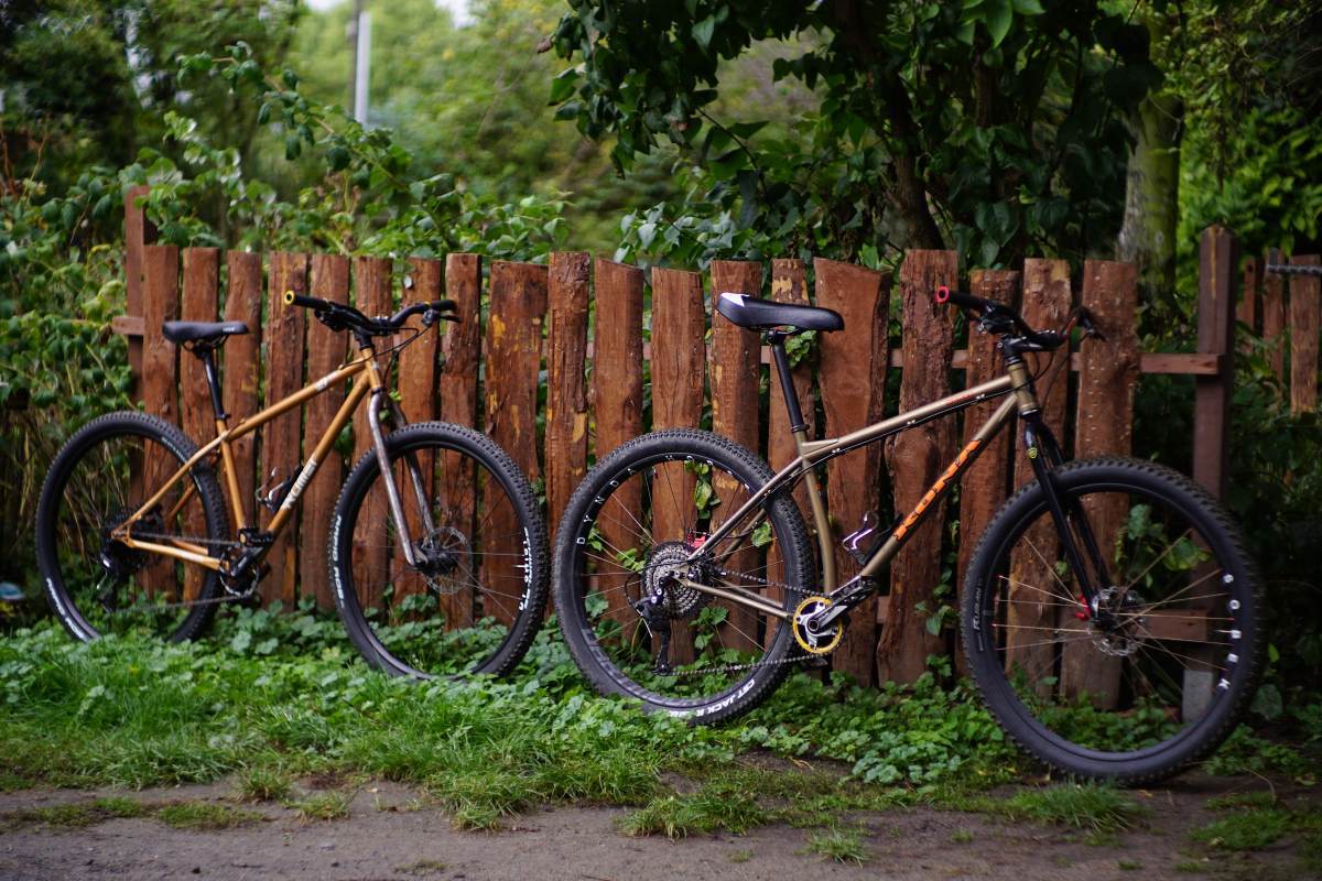

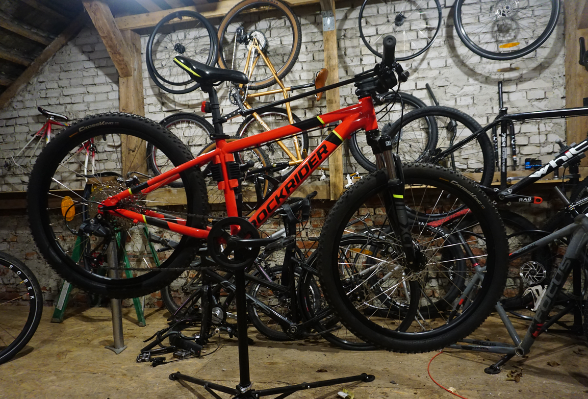

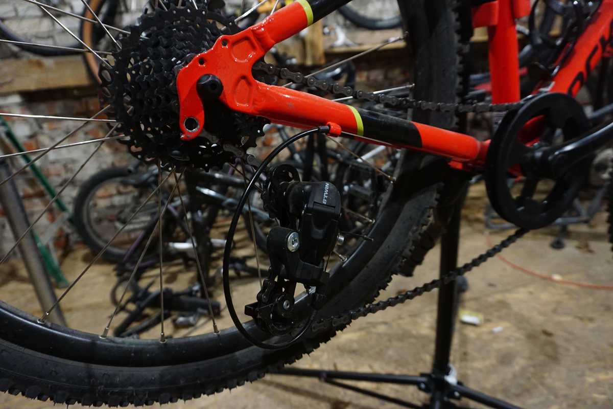

Sobek82 Napisano 24 Stycznia 2024 Napisano 24 Stycznia 2024 Do tego jest goatlink i zwykłą acere czy nawet btwin'owską idzie zespolić z kasetą 11/42. Przy wymianie całości najlepiej opłaca się grupa deore 11s, z korbą koło 700 zł.

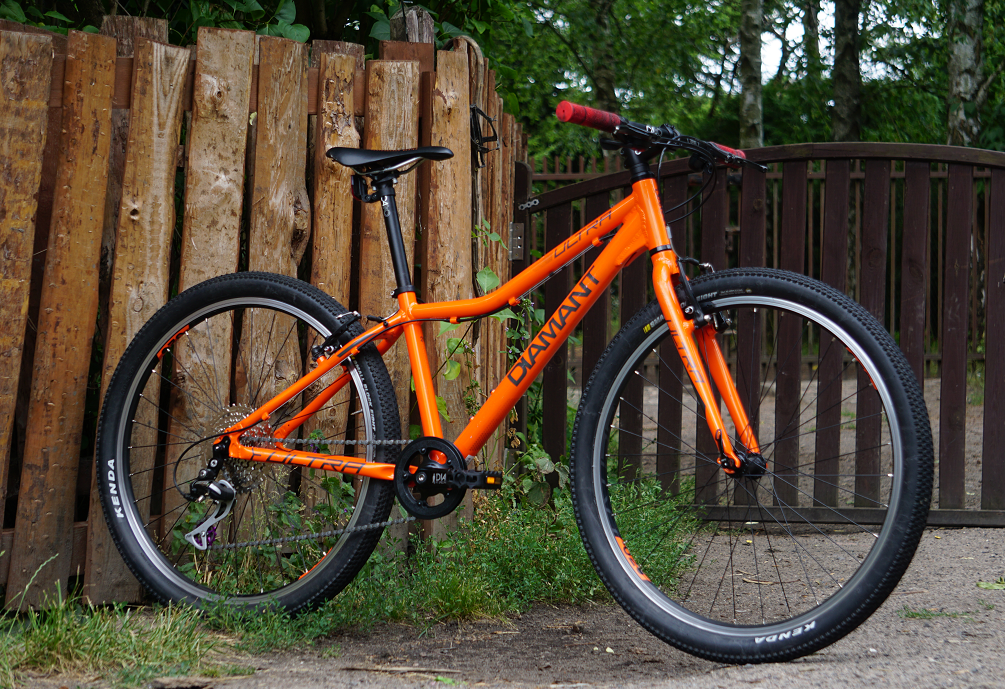

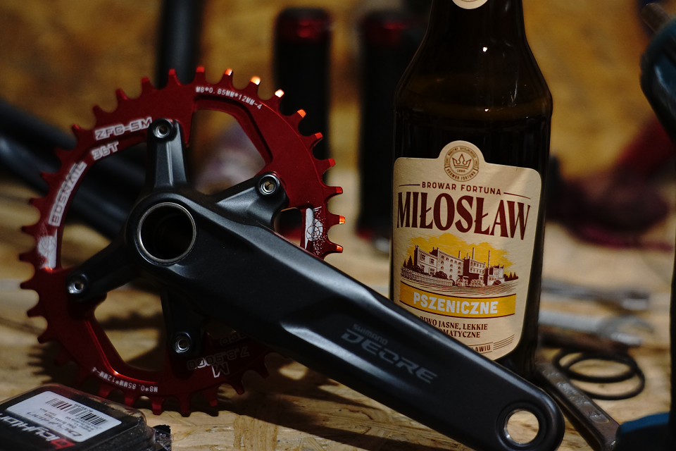

girek Napisano 25 Stycznia 2024 Autor Napisano 25 Stycznia 2024 @Sobek82 widzę, że nie odpuścisz sytuacji żeby się pochwalić Co to za korba w pomarańczowym?

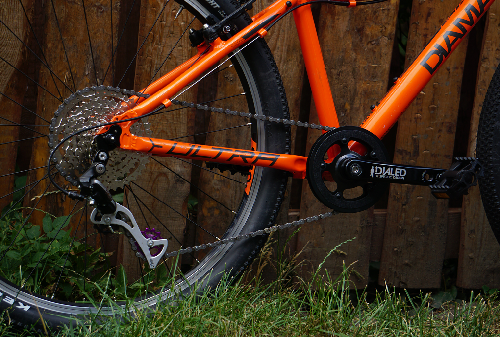

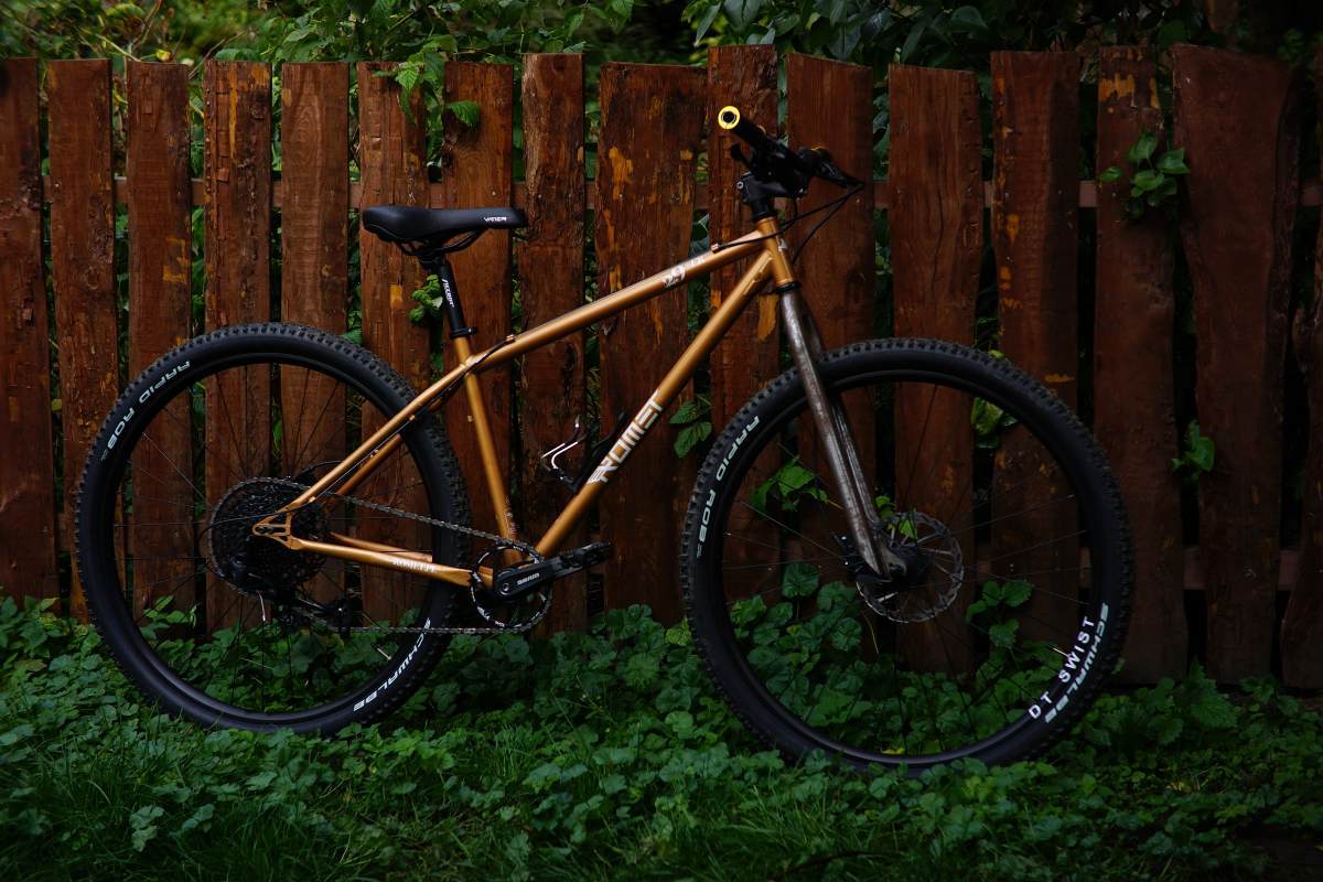

Sobek82 Napisano 25 Stycznia 2024 Napisano 25 Stycznia 2024 To nie kwestia chwalenia tylko zobrazowania. Korbę kupiłem od znajomego który miał ją z UK ale widzę że jest chyba dostępna. https://interbike.pl/Trek-Dialed-24-Kids-Crankset-Przesuniecie-Standardowybcd-Nitowanydlugosc-127-Mm-152-Mm-Czarny-p76655 Tylko w pomarańczowym jest 150 /165 z tego co pamiętam. Btw, mam tu gdzieś zdjęcie 9s 11/50 W romecie był sram sx 12s Pozdrow'er

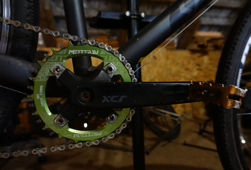

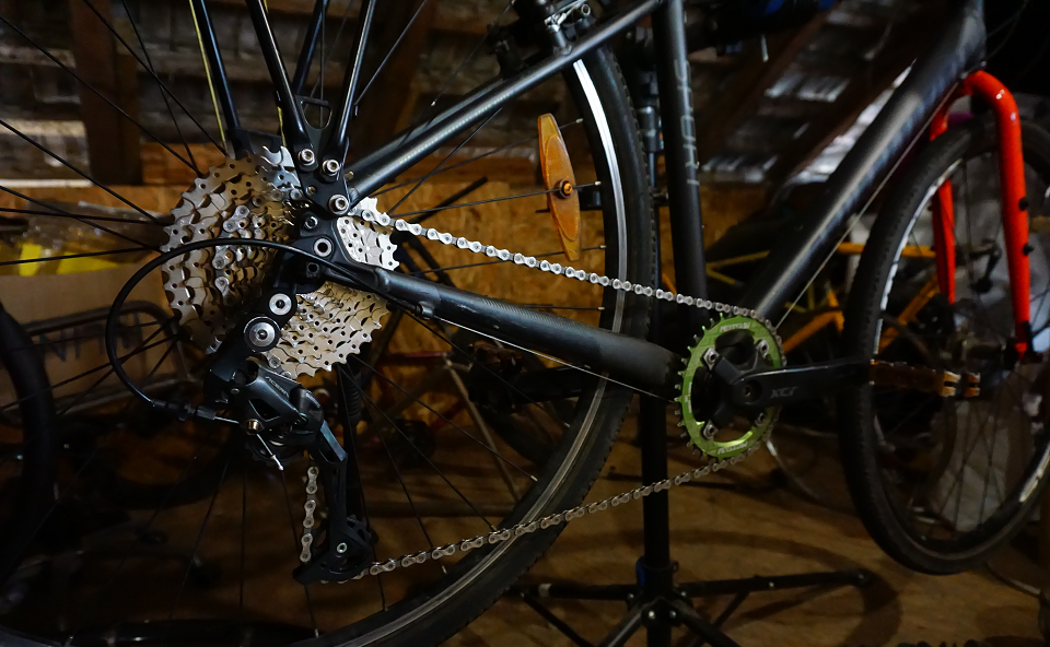

girek Napisano 28 Stycznia 2024 Autor Napisano 28 Stycznia 2024 To jeszcze dopytam w tym temacie o korbę jednorzędową na kwadrat - najlepiej z wymiennymi tarczami. Znalazłem taki wynalazek https://allegro.pl/oferta/korba-sunrace-fcm800-1x-zebatka-34t-narrow-wide-13412517108 Czy to będzie działać ze zwykłą kasetą, bo pisze, że jest Narrow Wide? Sprzedawca twierdzi, że tak... Może znacie inny model do kupienia? @Sobek82 Ty masz duże rozeznanie, nie wpadło Ci coś takiego w ręce?
Sobek82 Napisano 28 Stycznia 2024 Napisano 28 Stycznia 2024 Mam tą i oryginalną Shimano, są ok. Ale jest teraz promka na tą, tylko trzeba suport ht2 i zębatkę NW https://www.rosebikes.pl/shimano-fc-mt600-2x11-speed-mtb-crankset-36-26-2659325 Wyżej, korba 3rz przerobiona na 1rz To jest ten Sunrace A to Shimano, też jest na aukcjach Pozdrow'er😘
