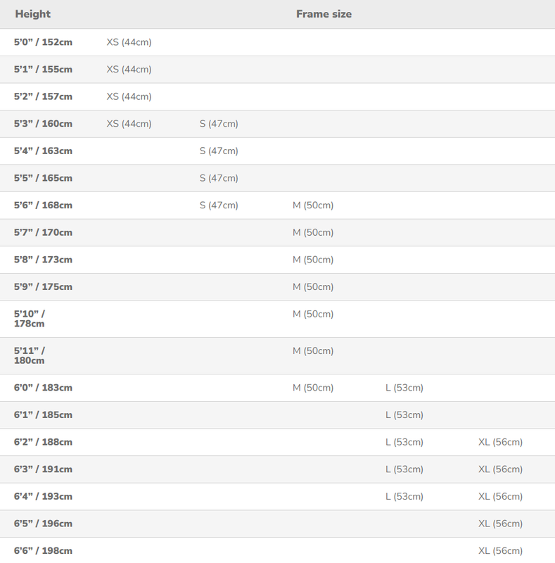

Wymiary tej Meridy to absolutne kuriozum. W rozmiarze opisywanym jako XS dł. górnej rury to 548. W tym Livie jest już 525 a w Bianchi zaczyna się od 510 (kolejne rozmiary to 520 i 525). Kurczę, to jest aż 23 mm albo nawet 38 mm różnicy, które może sprawić, że przy krótszych rękach po prostu nie będzie można komfortowo złapać łap. W takiej sytuacji, będąc ma granicy rozmiarów wg meridowej tabelki w życiu bym nie rozważał rozmiaru większego, skoro - jak napisał @Mihau_ - nawet ta podejrzana XS wydaje się za duża.
MAŁĄ EDYCJA: tabelka z geometrią na stronie rowerybianchi.pl jest chyba trochę pomylona, bo już na bianchi.com te rozmiary TT wynoszą nie 510, 515, 525 tylko 515 (dla rozm. 470) i 525 (dla rozm. 500), ale to i tak przepaść w stosunku do 548 w tej Meridzie.
