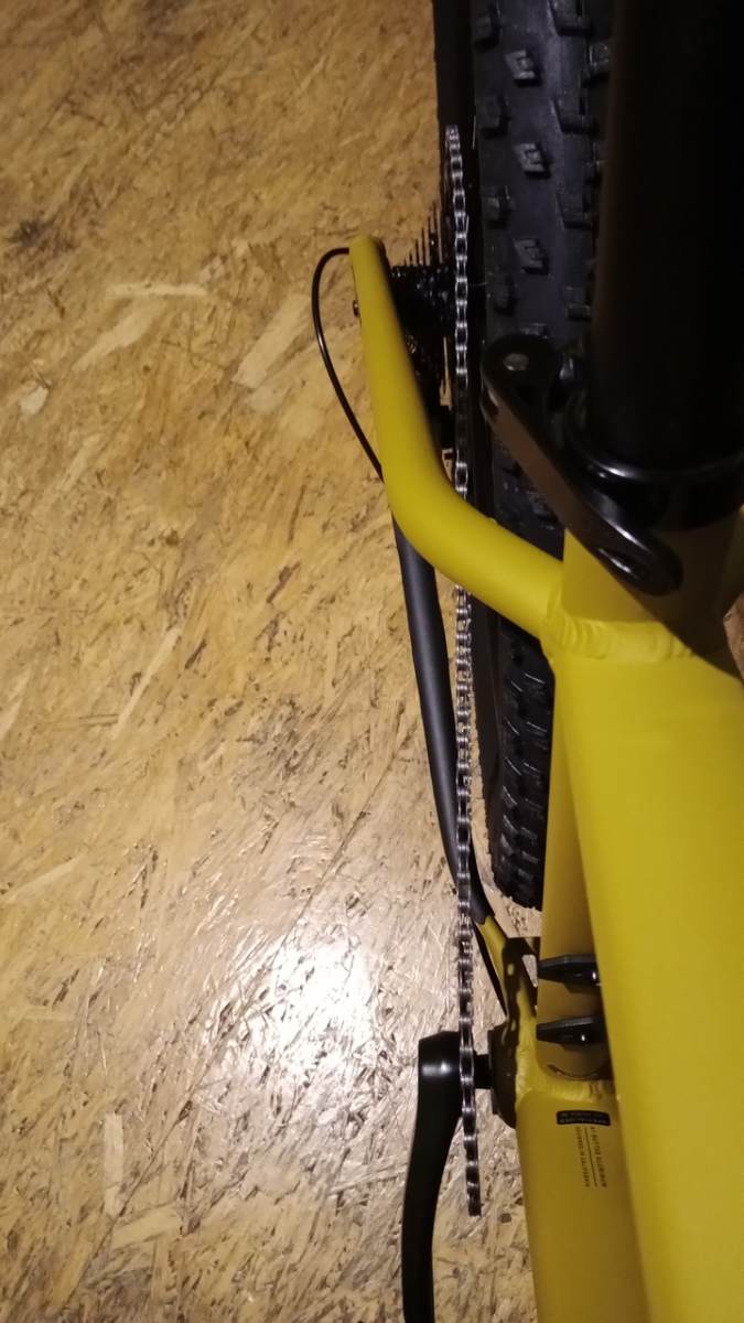

R4Vr Napisano 14 Grudnia 2023 Autor Napisano 14 Grudnia 2023 Dzisiaj sprawdzałem linię łańcucha na korbie która była oryginalna kupiona z rowerem (na kwadrat) i się okazało że ma taką samą linię jak moja korba deore M6000 ze starego roweru, nigdy nie miałem roweru z jednym napędem, ale wydaje się że skos spory, na największej wyraźnie słychać napęd i łańcuch spada jak kręcę do tyłu na 2 biegu już nie, nie wiem czy będzie dobrze widać, ale wygląda to tak jak na zdjęciu.
Thomass13 Napisano 16 Grudnia 2023 Napisano 16 Grudnia 2023 Tak to właśnie wygląda z napędami 1 x. Trzeba to zaakceptować i częściej czeka wymiana łańcucha i kasety nóż w takim napędzie 2 x. Coś za coś jak to mówią.

R4Vr Napisano 16 Grudnia 2023 Autor Napisano 16 Grudnia 2023 Zastanawia mnie linia łańcucha w tych korbach M6000 FC-M5100 jak to jest że w tej z jednym blatem linia bardzie odchodzi niż w tej z dwoma blatami, nie powinno być na odwrót, skoro jeden blat to chyba powinien być bliżej środka suportu a nie dalej, aby na zębatkach 1,2 były mniejsze skosy ?
zekker Napisano 16 Grudnia 2023 Napisano 16 Grudnia 2023 Tak, przekosy będą większe. Warto jeszcze sprawdzić jak to wygląda na środku kasety i na najmniejszej zębatce. Tak, kręcąc do tyłu z największych zębatek łańcuch lubi spadać. Co do częstości wymiany, to się nie do końca zgodzę. Logika podpowiada, że faktycznie zębatki będą się szybciej zużywać. Jednak przy 2x też często jeździ się z przekoszonym łańcuchem. Praktyka u mnie na razie pokazuje, że nie ma tragedii ze zużyciem. Jak na razie na NX mam natrzaskane 10k, z wymianą łańcucha na GX po 5k (poprzedni przestawał się mieścić na korbie, nowy miał problemy z małymi zębatkami ale dotarło się, byłem lekko zaskoczony że się udało). Napędy zwykle kończyły mi się po około 8k. Pewną zaletą 1x jest trwalsza zębatka w korbie. Ma dłuższe i szersze zęby, więc nawet przy podobnym ścieraniu, będzie dłużej dobrze trzymać. 33 minuty temu, R4Vr napisał: jak to jest że w tej z jednym blatem linia bardzie odchodzi niż w tej z dwoma blatami, nie powinno być na odwrót, skoro jeden blat to chyba powinien być bliżej środka suportu a nie dalej, aby na zębatkach 1,2 były mniejsze skosy ? Pewnie kwestia gdzie ta linia jest mierzona. Może być tak, że w 2x do małej zębatki. Jak przesunie się bliżej ramy i zmniejszy skosy do dużych kasety, to wzrosną skosy do małych. Coś za coś. Najlepiej żeby korba była na środku kasety, ewentualne korekty powinny zależeć od stylu jazdy, czy więcej się podjeżdża, czy więcej dokręca na płaskim, z górki.
