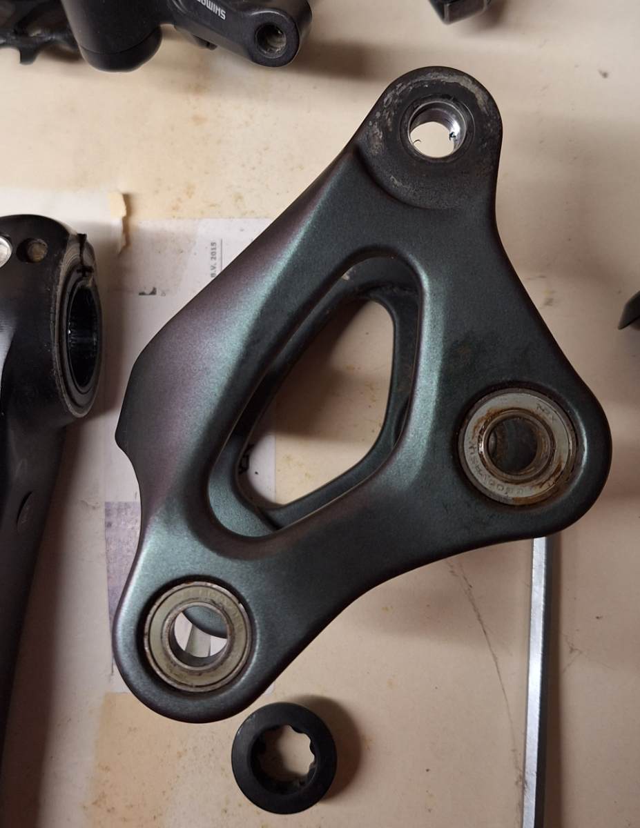

seba8121 Napisano 27 Listopada 2023 Napisano 27 Listopada 2023 Witam, możecie polecić jakiś sciagacz do małych łożysk ? Nie chciałbym ich wybijać z tych delikatnych karbonowych elementów. Czy szpilka z tulejka i je wyciągać ?
Dokumosa Napisano 27 Listopada 2023 Napisano 27 Listopada 2023 Taki https://erli.pl/produkt/sciagacz-bezwladnosciowy-lozysk-wewnetrznych-8-58,147778507 Można kupić końcówki na sztuki pod dany wymiar - będzie taniej.
seba8121 Napisano 27 Listopada 2023 Autor Napisano 27 Listopada 2023 Oo fajny zestaw. A jak w drugą stronę ? Wciągać je czymś, czy normalnie od drugiej strony zaprzeć i delikatnie mloteczek ?
sky87 Napisano 27 Listopada 2023 Napisano 27 Listopada 2023 Ja kupiłem od naszych rodaków, świetnie się tym pracuje https://www.olx.pl/d/oferta/prasa-do-montazu-demontazu-lozysk-ram-full-suspension-enduro-downhill-CID767-IDOHJub.html?reason=seller_profile
Dokumosa Napisano 27 Listopada 2023 Napisano 27 Listopada 2023 No do montażu można zaimprowizować za pomocą śruby, nakrętki, dwóch podkładek i kometu nadadek 3/8 lub 1/2".
Maciek.B Napisano 28 Listopada 2023 Napisano 28 Listopada 2023 Wyciągnąć też można za pomocą śruby, nakrętki i jakiejś tulejki; np. z nasadki o odpowiednim wymiarze. Żadnego walenia młotkiem.
Eathan Napisano 28 Listopada 2023 Napisano 28 Listopada 2023 Polecam https://www.goodmoodbike.eu/sklep/ To ten sam człowiek którego podlinkował @sky87 Jest też wersja dla ślepych łożysk.
Qbek84 Napisano 28 Listopada 2023 Napisano 28 Listopada 2023 Polecam praskę od Good Mood Bike - bezproblemowo zrobiłem serwis zawieszenia swojego Enduro. Tutaj filmik jak radzi sobie z tzw. bliźniakami.
