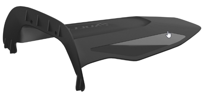

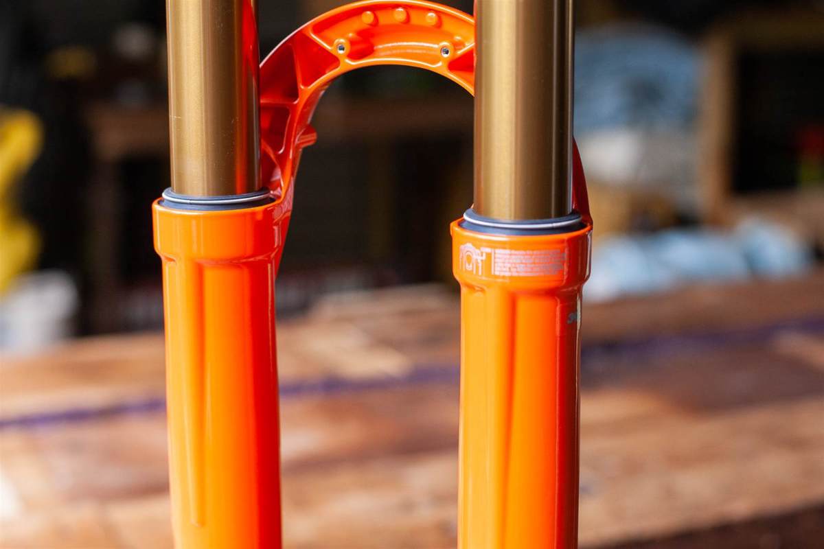

kregiel Napisano 11 Sierpnia 2023 Napisano 11 Sierpnia 2023 Cześć, Poszukuję błotnika pasującego do Fox'a 32 Factory SC montowanego na 2 śruby. Na chwilę obecną udało mi się znaleźć tylko błotnik Syncros, aczkolwiek nie jestem pewien, czy na pewno będzie pasował, gdyż na stronie producenta nie ma wzmianki o modelu 32. Jakie rozwiązania chroniące ramę stosujecie u siebie? https://www.syncros.com/pl/pl/product/syncros-trail-fender-34sc?article=2702420001222 Z góry dzięki za pomoc! Zdjęcia poglądowe:
CoolBreezeOne Napisano 11 Sierpnia 2023 Napisano 11 Sierpnia 2023 Chlapacz Syncrosa będzie pasował do amortyzatora FOX 32, ale... żeby leżał idealnie trzeba będzie usunąć te "wypustki" od frontu. Nie pamiętam czy jedną, czy dwie. U mnie tak zamontowałem i jest git.

KNKS Napisano 11 Sierpnia 2023 Napisano 11 Sierpnia 2023 @CoolBreezeOne Z tego co wiem, to Syncros produkuje błotniki tylko do FOX 34 i 36. Ten błotnik nie pasuje do 32 tak jak powinien.
CoolBreezeOne Napisano 11 Sierpnia 2023 Napisano 11 Sierpnia 2023 @kregiel, przez chwilę używałem popularnych plastików na opaskę. Też działały, tylko młody byłem i nie zabezpieczyłem lakieru pod trytytką. @KNKS, dlatego też piszę o konieczności lekkiego moda - nożykiem, pilnikiem czy tym co kto tam woli. U siebie mam w skociszczowym Foxie 32 mam wsadzony błotnik do Foxa 34. Leży idealnie. Rozstaw śrub pasuje.

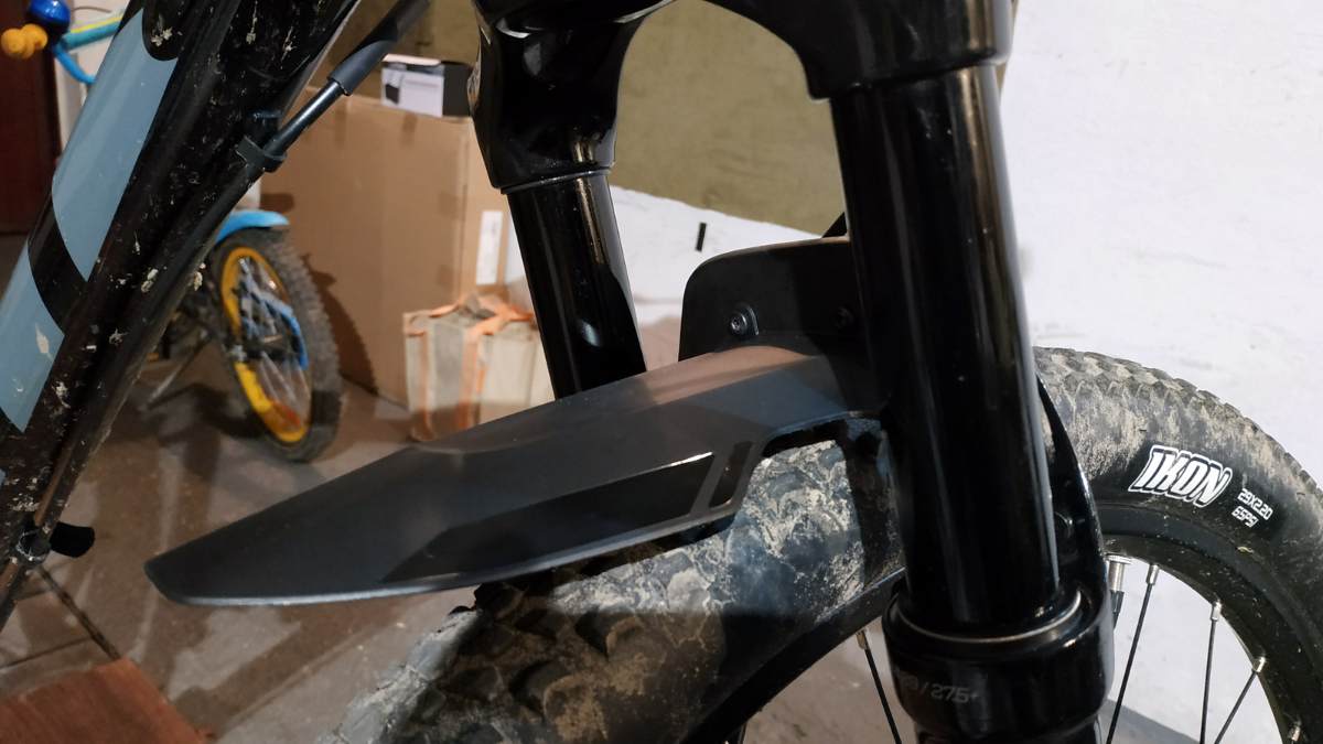

NerfMe Napisano 11 Sierpnia 2023 Napisano 11 Sierpnia 2023 W komplecie masz folię ochronną, nią okleilem golenie. Tak jest przykręcany. Tak to wygląda:
kregiel Napisano 11 Sierpnia 2023 Autor Napisano 11 Sierpnia 2023 @NerfMePowiedz jak oceniasz ochronę goleni i ramy?
NerfMe Napisano 11 Sierpnia 2023 Napisano 11 Sierpnia 2023 Na dolne dolne lagi trzeba dać więcej folii bo ten plastik jakieś tam ryski zostawił. Na dolnej części ramy mam też folie naklejoną, więc ciężko mi ocenić ochronę ramy. Jeśli chodzi o górne golenie to nie mam zastrzeżeń. Porównując do takich małych blotniczkow z tworzywa to jest kolosalna roznica przy jeździe podczas złej pogody. Górna część ramy jest dużo mniej ubłocona niż dolna której błotnik nie ochrania. Jak dla mnie to jedyny błotnik jaki miałem na MTB, który faktycznie działa.
