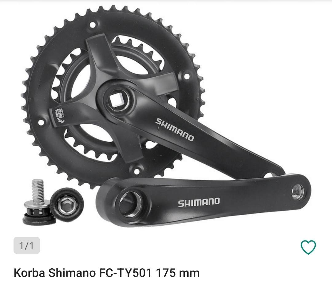

keltu Napisano 8 Sierpnia 2023 Napisano 8 Sierpnia 2023 Brałbym tego Treka, naprawdę fajny cross chwilę go miałem. Całkiem ładna rama / malowanie, dość niska waga, ten nowy Altus też działa niczego sobie, rewelacyjne warunki gwarancyjne - np. brak wymaganych przeglądów dla utrzymania gwarancji na rower czy ramę. Gdybyś się zdecydował to polecam też w przyszłości rozważyć upgrade w postaci korby - FC-MT210-2 + suport BB-MT501 i za niecałe 200 zł. masz 0.5 kg. redukcję wagi. Blaty identyczne jak w oryg. konfiguracji więc nawet nie trzeba skracać łańcucha.

chudzinki Napisano 9 Sierpnia 2023 Napisano 9 Sierpnia 2023 12 godzin temu, keltu napisał: upgrade w postaci korby - FC-MT210-2 + suport BB-MT501 i za niecałe 200 zł. masz 0.5 kg. redukcję wagi. Naprawdę 0,5 kg? Sprawdziłeś? A ktoś wie czy ta korba będzie poprawnie działała przy 10s?
Sobek82 Napisano 9 Sierpnia 2023 Napisano 9 Sierpnia 2023 Winna działać. Wiecie że pomiędzy 9rz Acerą T3000 a 11s Deore M5100 jest 35 zł różnicy? 😉 To będzie piękny crossik 26er na kołach 27,5, jeden razy dziewięć bo wala mi się trochę dziewięciorzędowych deorek😉 tak to szedłbym już w 10/11s Pozdrow'er 😘
keltu Napisano 9 Sierpnia 2023 Napisano 9 Sierpnia 2023 43 minuty temu, chudzinki napisał: Naprawdę 0,5 kg? Sprawdziłeś? A ktoś wie czy ta korba będzie poprawnie działała przy 10s? Na Pepperze ktoś się chwalił taką podmianką i ponoć taka była różnica w wadze, osobiście tego nie sprawdzałem ale myślę że to możliwe. Co do 10s nie jestem pewien.
Sobek82 Napisano 9 Sierpnia 2023 Napisano 9 Sierpnia 2023 Pewnie działało by nawet na Tylko po kiego jak koszt ten sam.😉
